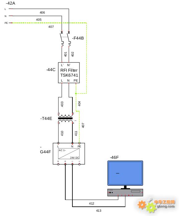

现场设备有视觉检测,用海康的视觉,把视觉控制器当作工控机用。现在情况是设备上的伺服驱动器一使能,显示器就闪屏,黑屏,鼠标也不能用。准备在现场给工控机增加隔离变压器和滤波器后在供电。视觉控制器本省是24V的开关电源供电,对增加变压器和滤波器的方案没什么信心,请教各位大佬还有其它办法吗?

视觉控制器本省是24V的开关电源供电
开关电源没有隔离功能
对增加变压器和滤波器的方案没什么信心
以我的实际经验来看,是有惊喜给你的

有没有尝试过接地呢,显示器接地,工控机(海康视觉)接地。

对增加变压器和滤波器的方案没什么信心,可能有改善,不一定能解决。最好将显示器重新一个回路

我这边的设备是只要变频器频繁启动就会导致工控机关机或黑屏,我把电脑和显示器的插座单独拉出来一个插座供电,目前一切正常

显示器信号线不要和强电线路绑扎,信号线和鼠标键盘线加磁环…
