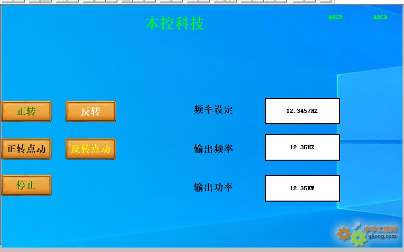

刚开始自学昆仑通泰触摸屏,不用plc控制变频器。利用脚本控制启停正反转,点动。现在的问题。输出频率这里不显示,一直为0。找不到原因。感谢各位大神
这是程序和变频器说明书

12.345
12.35
寄存器地址不对吧
或者通讯协议地址

也没有看到说明书上面的频率显示的modbus地址是多少

应该是填错了地址

谢谢大家,帖子审核前就搞好了。输出寄存器不知为啥点成输入寄存器了。谢谢。如果谁要程序的话我可以发出来。

以下是引用ytleaderplc在2026/6/2 20:22:41的发言:
在通讯那一页

以下是引用czhaii在2026/6/2 20:20:26的发言:
12.345
12.35
寄存器地址不对吧
或者通讯协议地址
我搞了几次脚本没时间搞了
有的都忘记了
表情地址对的,选错寄存器类型了。这个确实容易忘。
