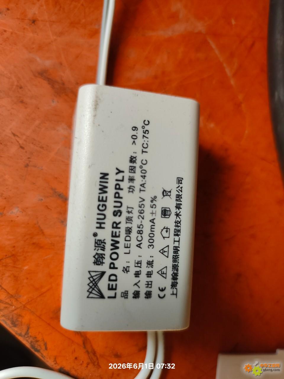

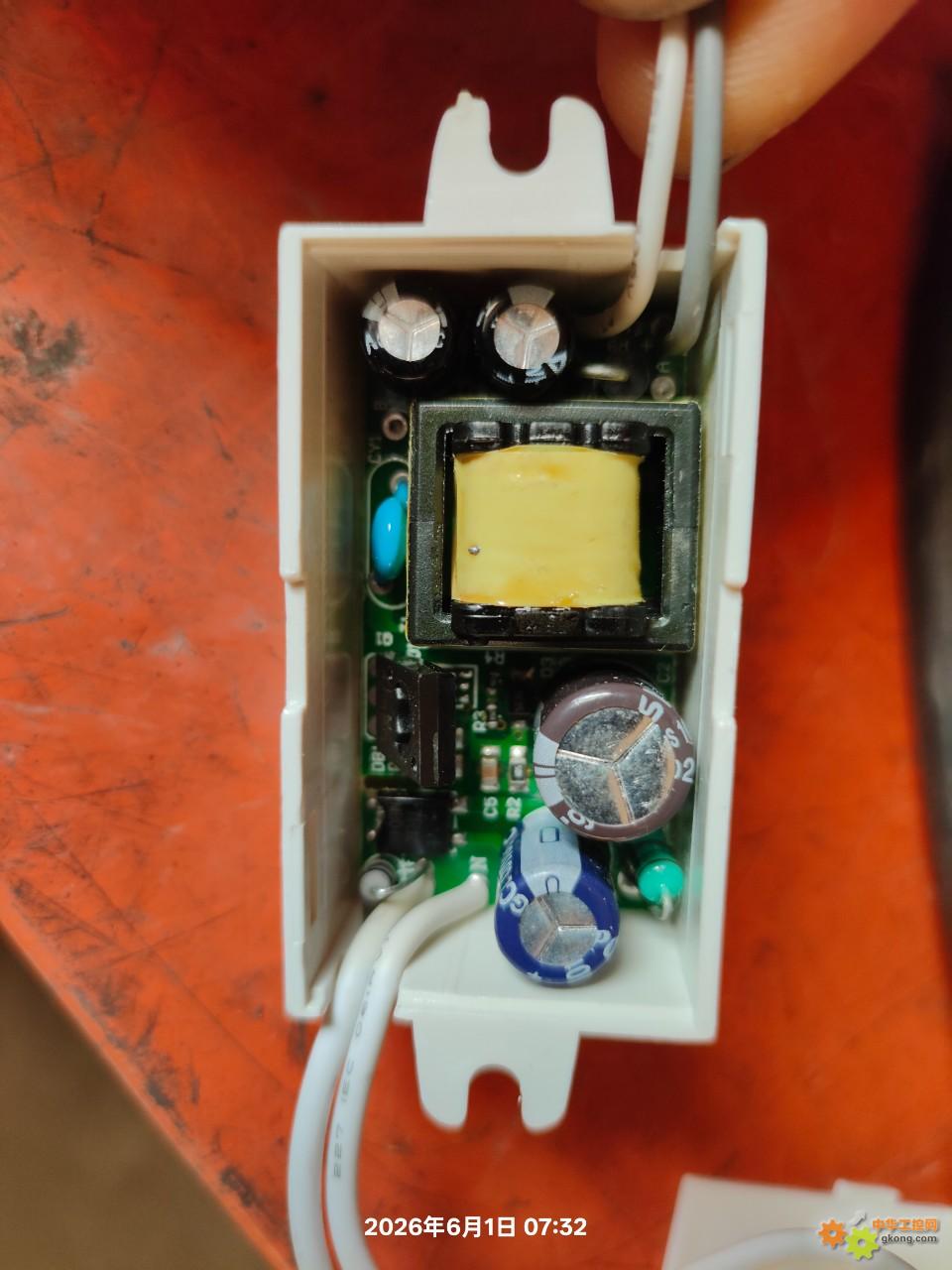

这个好像是恒流源,灯闪。

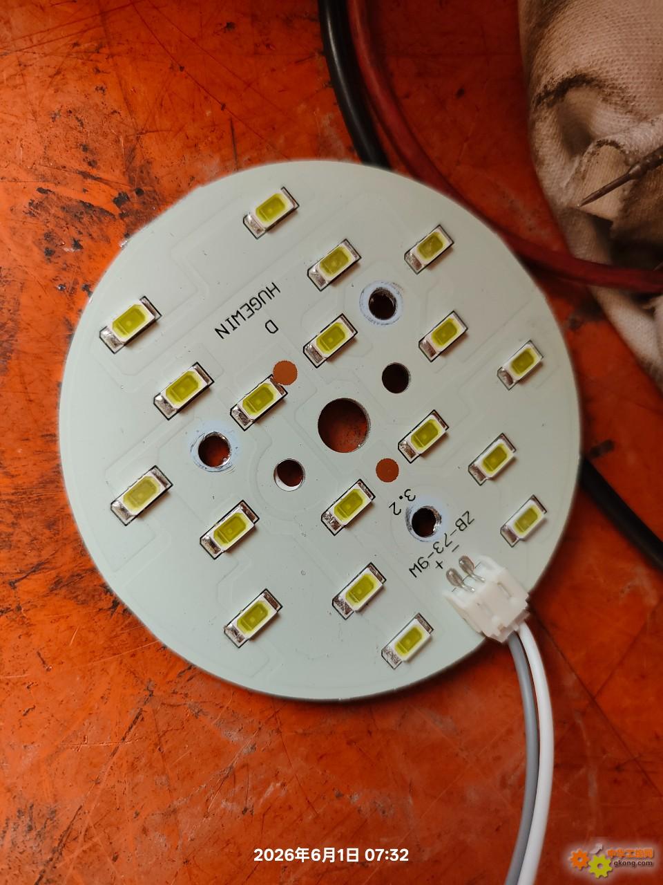

像是灯珠坏。优先测灯珠

这玩意坏了都是直接换一个新的

灯闪一般是灯珠问题,其次才是驱动,长期监测输出电压,输出电压稳定一般是灯珠问题

万能表表笔一搭,能亮两个灯珠。全部试下来,都能点亮。

3块钱的东西值得你去搞么,除非闲得无聊

灯点亮后过一下再闪可能是灯珠有虚焊。

电解电容鼓包更换后,大部分电路能正常工作。

这种电容失容后不一定鼓包,替换法或用电桥测量容量。

直接扔了就好了;
