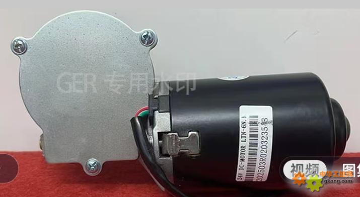

八字门开门机上用的,看着像带碳刷的那种,空载(带个齿轮箱) 5a左右。旁边的带着负荷(开门)才1a左右
内部磨损,阻力大,还有啥原因?

不带齿轮箱看看多少

内部碳粉清理一下 还有转子滑环之间

坏了就换,研究来做什么用?

换吧,直流电机的维修费差不多和新买一样

以下是引用Tivian在2026/5/29 20:02:34的发言:
内部碳粉清理一下 还有转子滑环之间
收了个上门费,让客户买新的电机了
