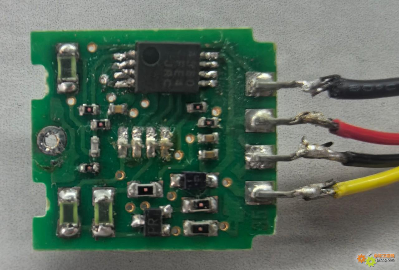

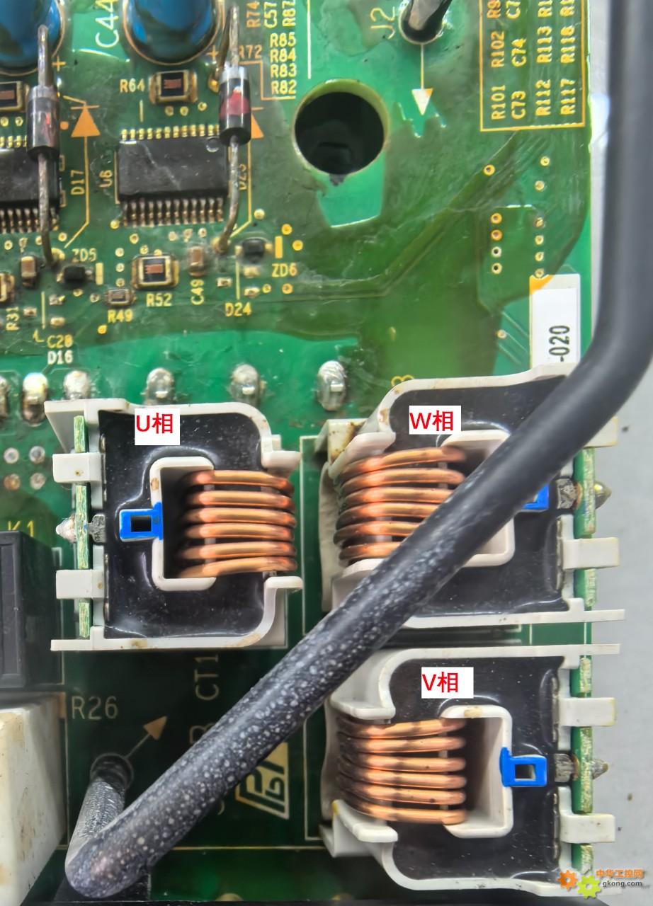

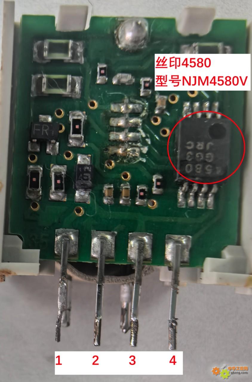

一个安川CIMR-AB4A-2.2KW,上电报故障AL2;
查输出电流互感器,一个输出电压3.1V,另一个输出12.2V,一只正常,为0V;
测试互感器上的所有阻容、二极管、三极管,对照正常互感器,基本正常;
更换这二只互感器上的NJM4580V芯片,12.2V那只正常输出为0了,另一只3.1V现象依旧;
拆下互感器电路板,单独上电,现象依旧,排除铁心磁化的可能性;

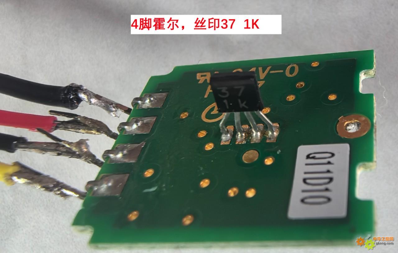

那就集中到霍尔了?
满世界找不到这个霍尔!

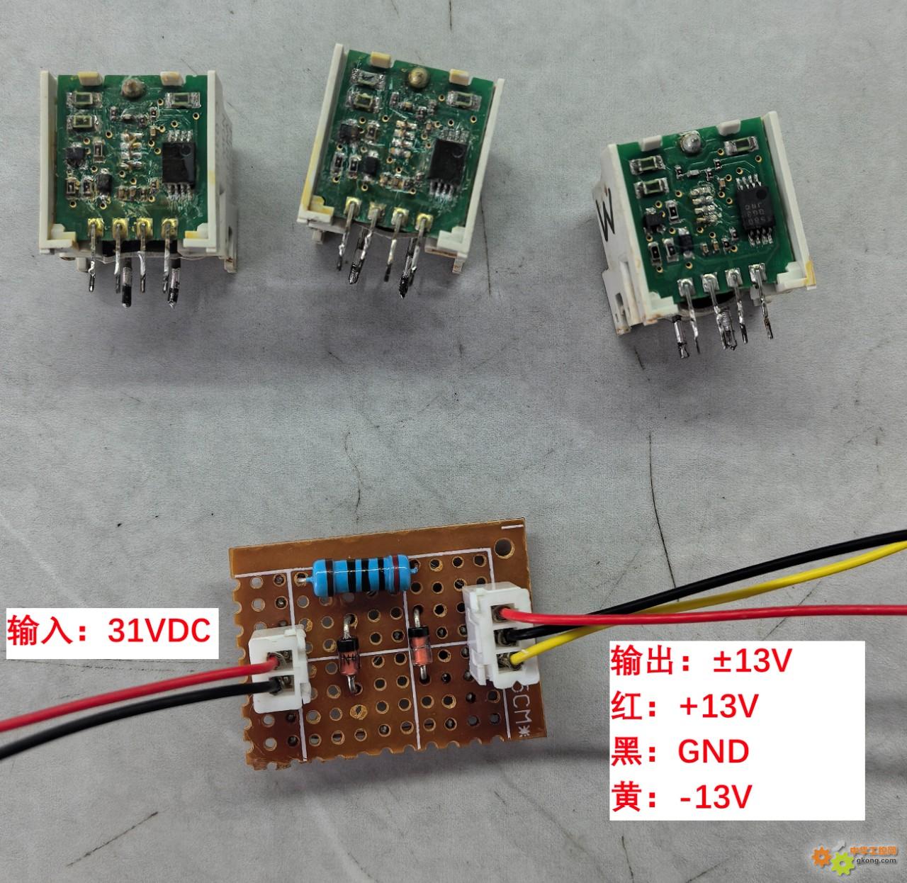

但加载±13VDC后,用磁铁在霍尔附近晃悠,互感器输出脚基本能视磁铁N/S极、远近,有大致±12VDC范围的变化输出。
附件 1、铭牌型号:CIMR-AB4A.jpg

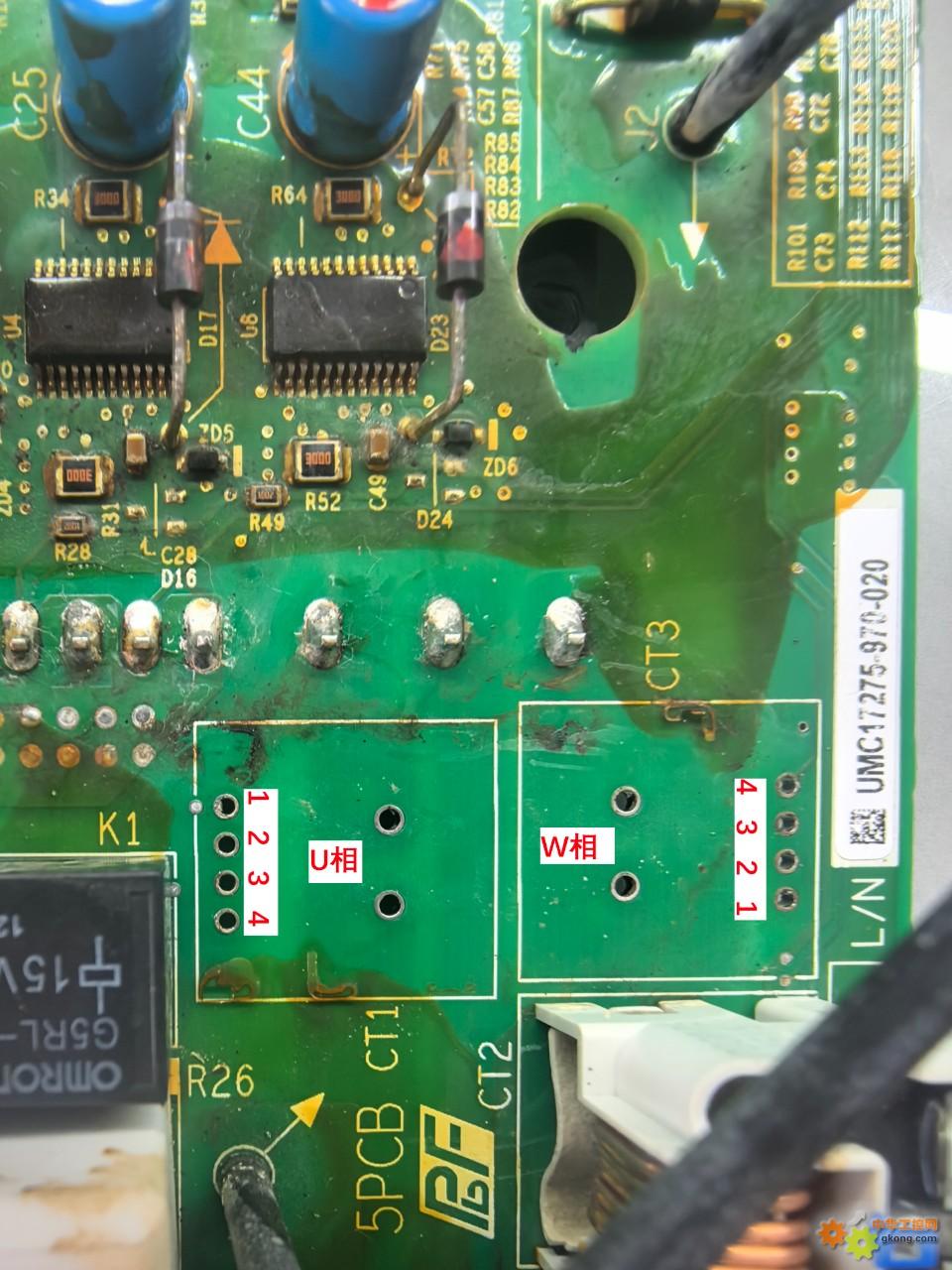

经交换霍尔,输出为0,确实证实霍尔问题。
“实在不行,取消这路检测也行”。。。从检测电路上看:
试一下,看看会有什么反应吧!

忽然想到,既然这个互感器的霍尔对外部磁铁极性、远近反应正常,只是输出不为0(3.1V左右),说明可能是其线性不良。那么,干脆用一个磁铁片进行补偿,是否可以?
搭好互感器的测试电路,找到一个直接大约10mm,厚度大约1.5mm的圆磁铁片,试用不同的极性(N/S)贴在互感器外壳上,可以看到输出电压在减小!细心移动位置,找到一个是输出电压减到最小的位置(可以到0V),反复断电、上电测试,正常。再用热熔胶固定后,装电路板,上电,出现F20.0,原故障报警消失!接白炽灯负载,运行,正常!查U1-03(输出电流),约为0.4A@20Hz,大致正常。
用一个圆片磁铁吸附到互感器上,细心调整极性、位置,使输出为0,进行0点补偿:
用热熔胶固定:
装电路板上,上电,显示F20.0,按LO/RE(本地/远程)按钮,转换到本地控制,接白炽灯负载,RUN,OK:
肯定会影响输出电流的线性,装车试吧!
