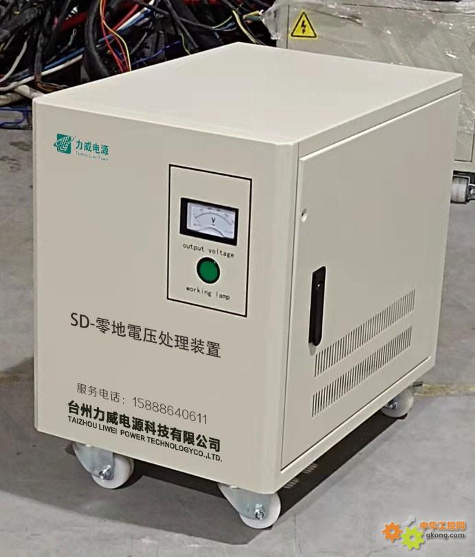

SD零地电源
变压器 稳压器  www.liwi.cc
