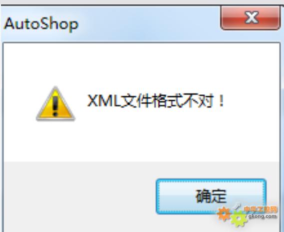

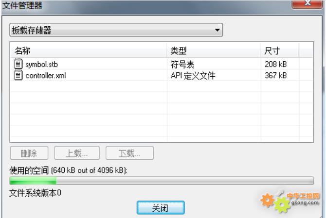

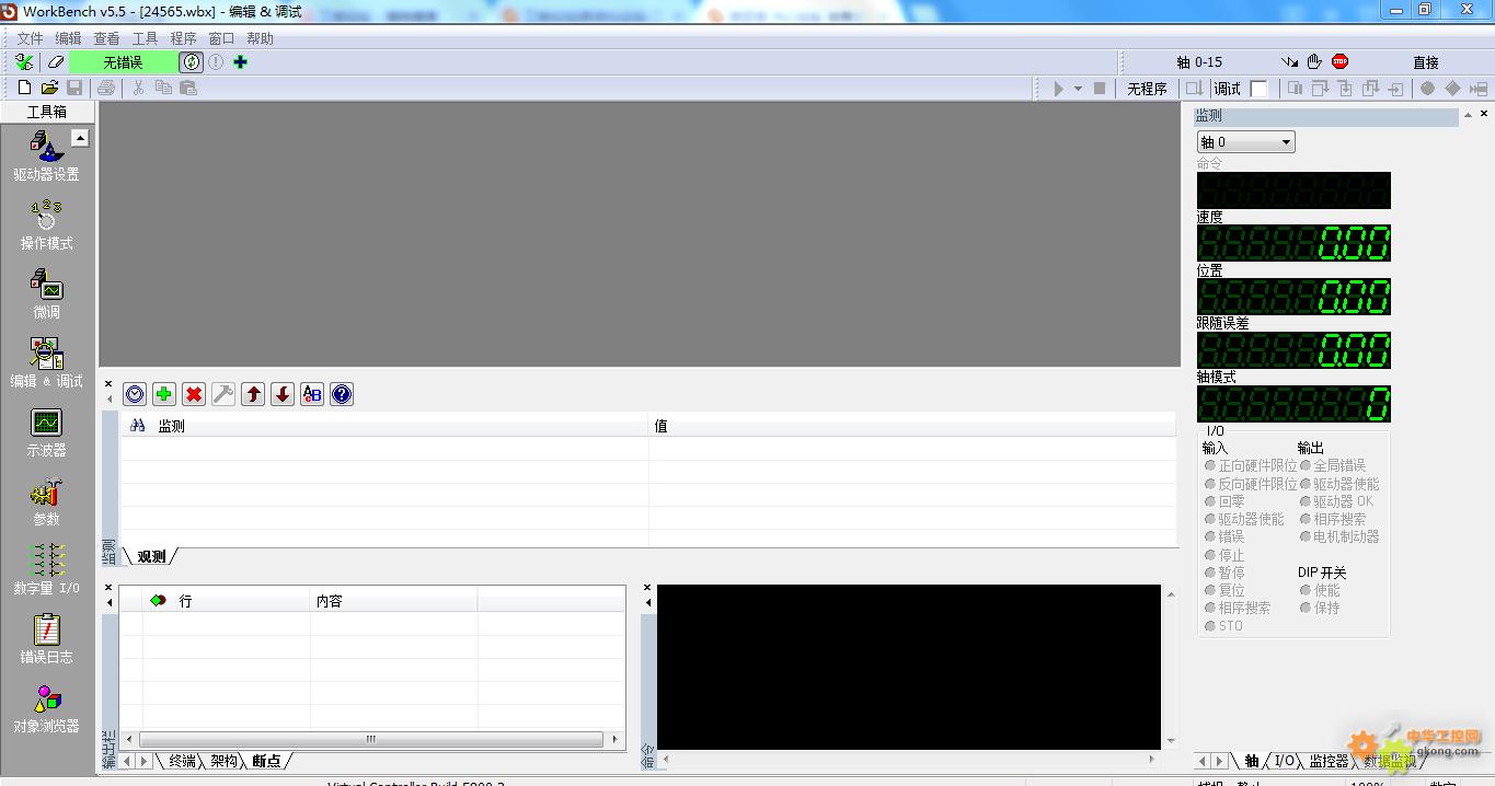

最近接了一个改造项目,用的ABB伺服,我下载了Mint WorkBench,找了半天,没有找到将Ethercat总线的XML文件导出来。我问朋友要了ABB伺服Z最新的Ethercat总线的XML,但是告诉我,最好从伺服导出来的XML文件,因为怕固件版本不一样,导致出错,我下载了伺服调试软件,在文件配置中,导出了一个XML文件,但是用汇川伺服,提示报错,群里谁用过ABB伺服能否指点一下,万分感谢!

1、双击电脑右下角【Mint HTTP Server】,【状态】标签页,看到在线的驱动器及固件版本,点击后面的网页图标(如果没有,可在设置中勾选)
2、网站下载 XML 文件和固件,刷驱动器固件,驱动器固件版本在软件下方有显示。

你好,我桌面左下角工作栏有那个图标,但是我点不开页面
