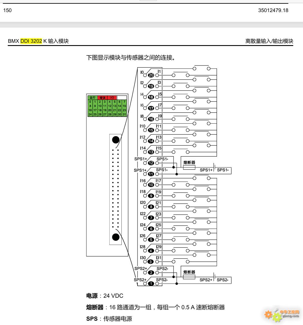

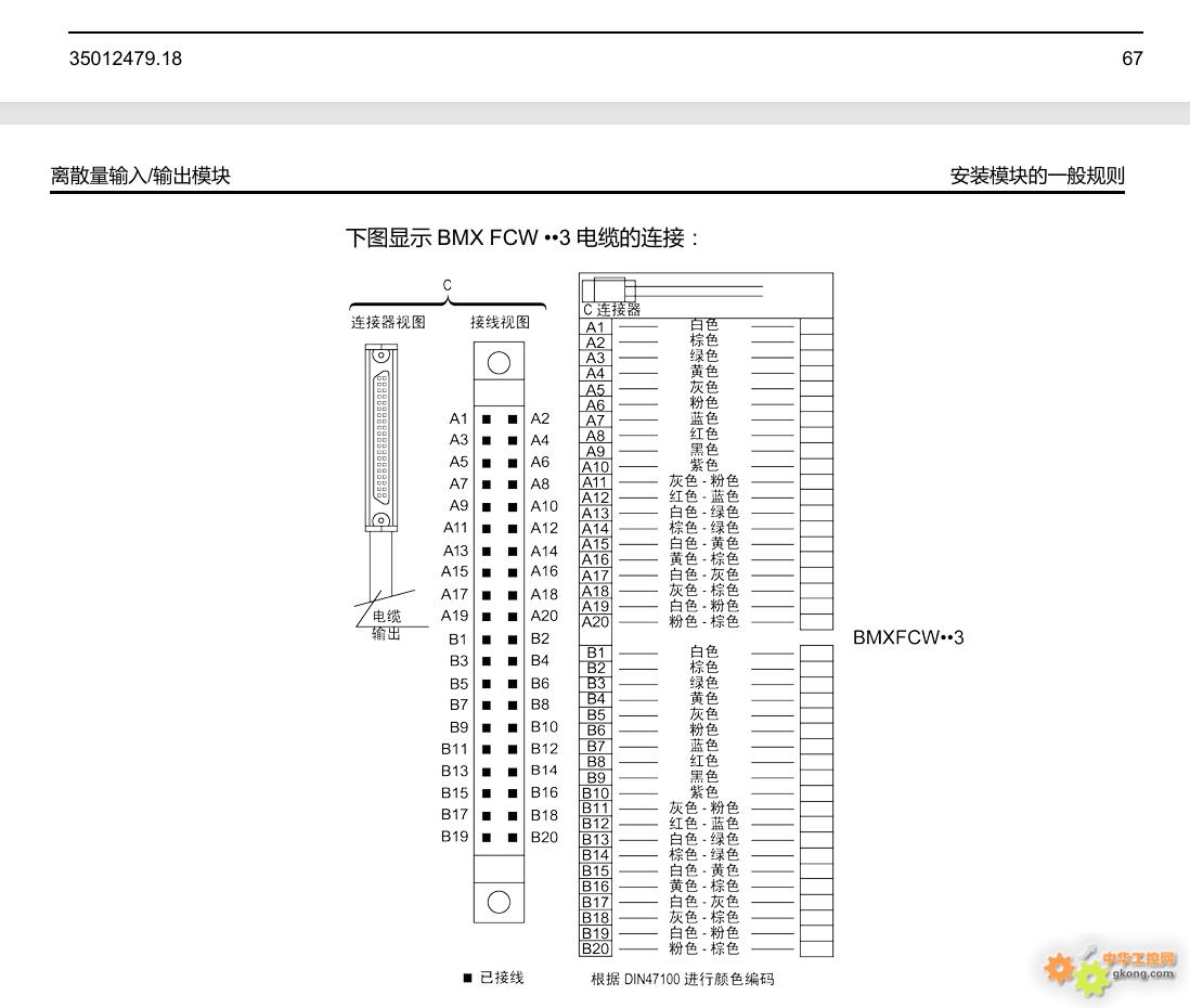

版主老师,能给个施耐德plc输入模块DDI3202K上面两根A B 电缆接线图吗?输出模块也给一份图纸。谢谢。
