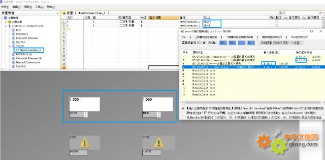

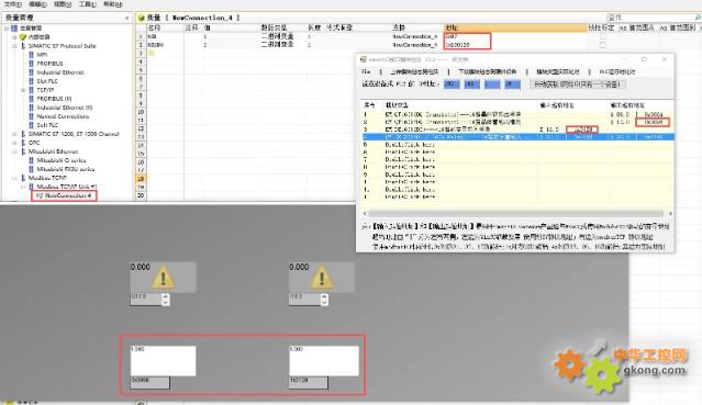

对于WinCC需要简单采集模拟量信号的数据信息,对此只能加入plc来间接采集,WinCC读取plc的数据信息,在这一过程中就会遇到一个问题,Smart这种经济型plc是无法完成WinCC直采的,需要换更高端的CPU或者采用OPC方式,成本增加还费时费力。对此可使用德嘉接口模块,内置S7-300协议及Modbustcp协议,WinCC可直接使用这两种协议驱动来读取接口模块数据,设置简单无需接入第三方软件,通讯稳定,购置成本低。
以下为操作实例,可供参考:
