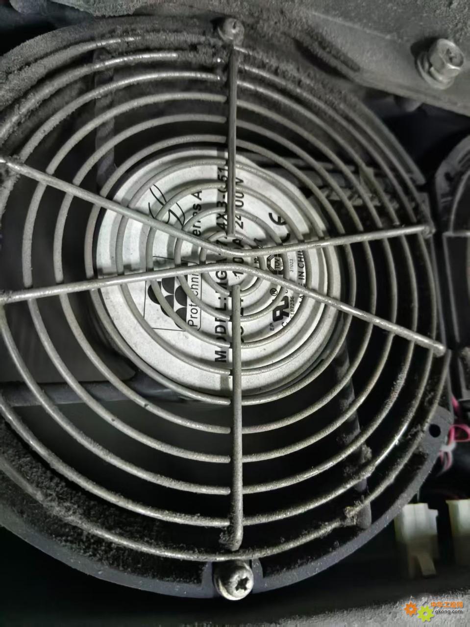

某威腾的变频器。负载也是75kw的电机。大约一小时会报逆变模块过热报警。客户已经吹过灰,还不行。没办法已经打开柜门用两个风扇在吹风。用手感受吹出的热风大概48度左右。烫烫的。1.准备明天深层次清理风道和风扇。把原来24v24w的两个风扇换成两个24v48w的。但是担心变频器内部开关电源带不动。2.载波频率原来是2k。准备再降一点变成1k。减少发热量。各位大神有何更好的办法。谢谢

风扇不用换,换了电源板可能会带不动.深度清理一下,之前45KW的同样问题,变频器拿下发现下面风道快堵死了。清理后正常使用

风扇要用与原来功率差不多的,你一下换成2倍大的除非你另外提供电源给风扇;

风道清理下,不行拆开把硅脂重新涂抹新的

表情今天去看了风道挺干净,设置了载波为1k。设置变频器通电即启动风扇。不放心。淘宝采购风扇外置电源搞他表情

表情感谢版主。和我想的一样,准备外接一个开关电源利用自身的继电器控制风扇启停。风扇已经采购了

表情人家原来风道挺干净,重新抹硅脂有效吗?

如果原来的都干了,重新涂抹还是有效果的

看电流多少?是否负载重了?
