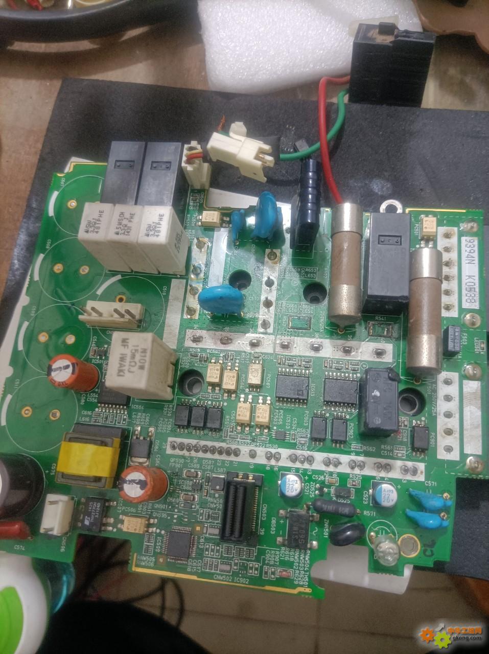

松下a51kw伺服报警err.70.0,更换模块,电流检测芯片,光耦也换了,找不到原因,求助高手指导怎么找到故障原因

找不到原因有可能是漏掉了哪个环节,驱动部分电源,光藕,触发端的相关电阻,二极管,以及电流检测环路,及电源。阻值及电压每个环节都扫一遍。有输出短接继电器的把继电器拆了再试,这部分出问题容易漏掉。
