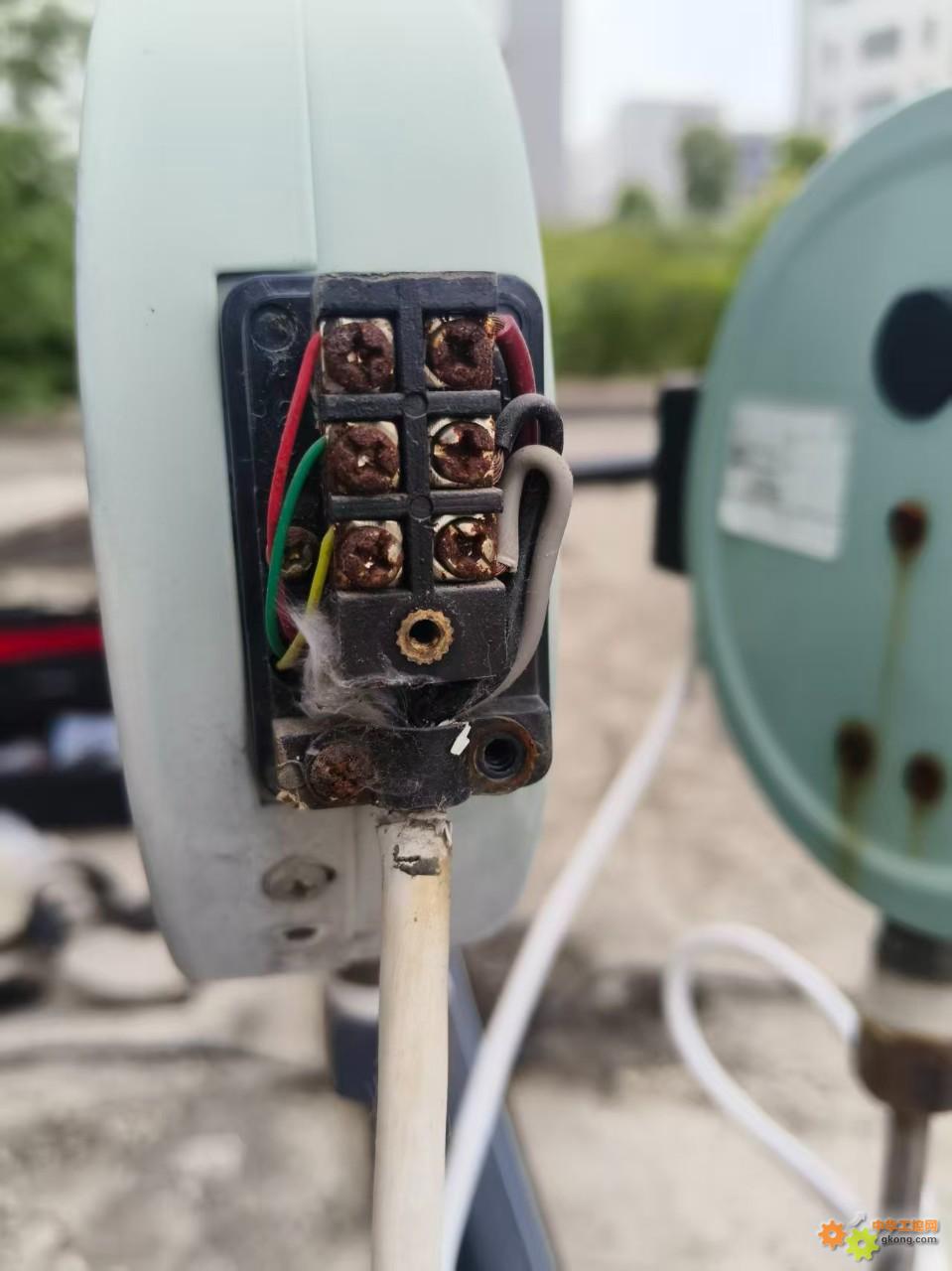

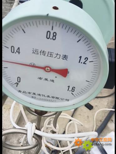

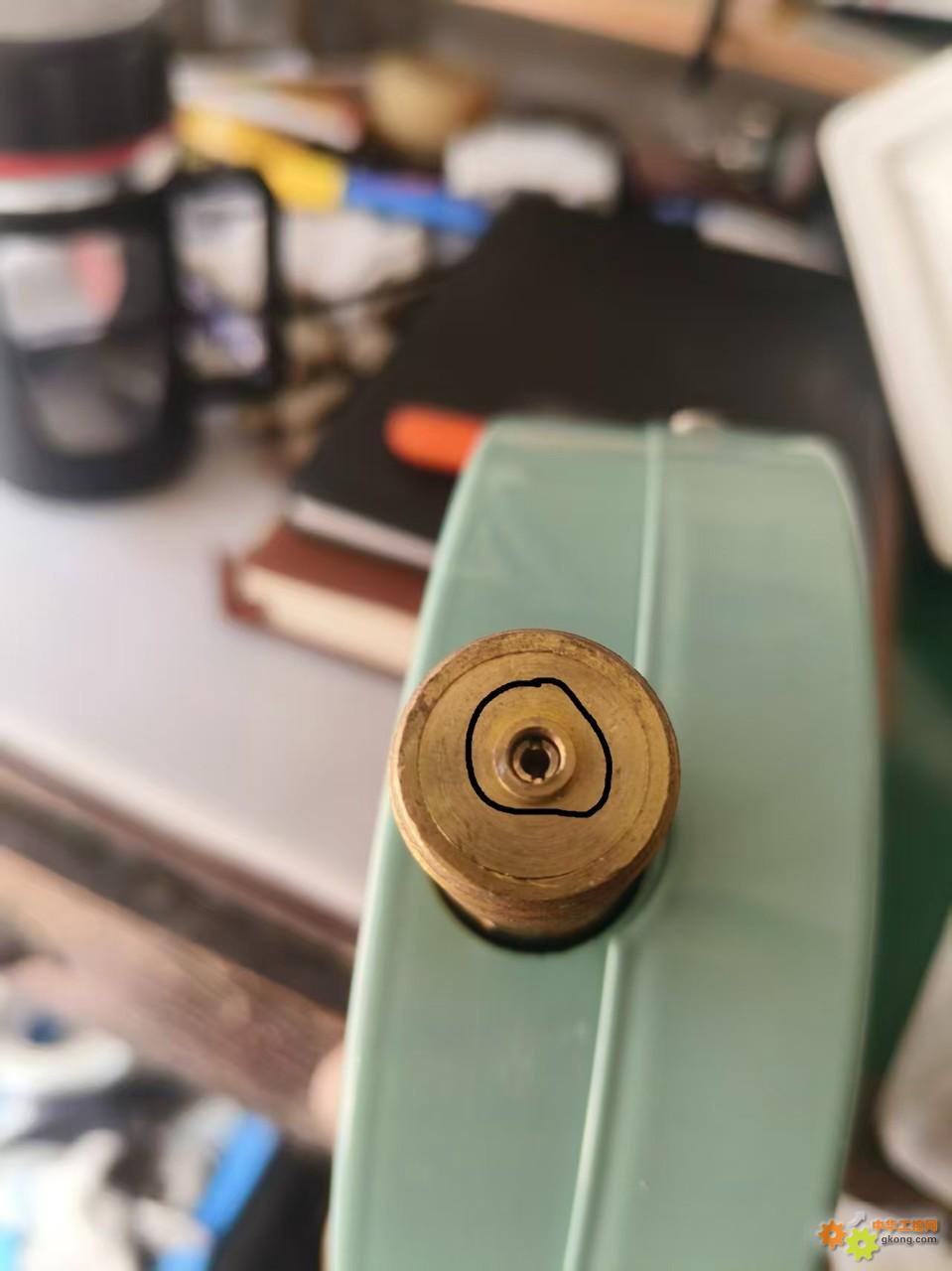

记得前几日修了一个液压的电路,换了一个电接点压力表。安装螺丝哪里有一个铜螺钉。我没有取下来,直接装上。发现根本不显示压力。把那个小螺钉取下来才可以。今天装了恒压供水用电接点,我仔细看这个恒压供水的小螺钉,侧面有一个小孔的,可以传导压力。所以人家这个不需要取下小螺钉。直接可以用。
不走寻常路。

压力表孔内小螺丝类似保护压力表缓冲器,它的作用是防止瞬间气压冲击坏压力表,多年前做轮胎设备用到蒸汽压力表,使用时间不长压力表就坏了,最后加装了缓冲器解决了问题。
