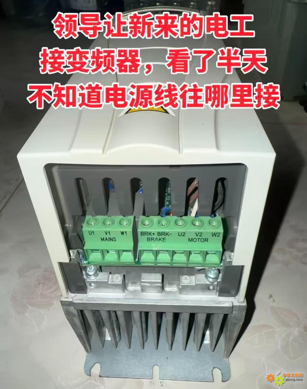

我的第一反应以为是双驱,接两个电机的,电源在上端或者其他位置
仔细一看那个英文单词(我不知道是什么中文意思),又觉得似乎哪里不对
大家一起学习

电源不要接电机就好

ABB的变频器,发这种抖音的基本上都是搞培训的

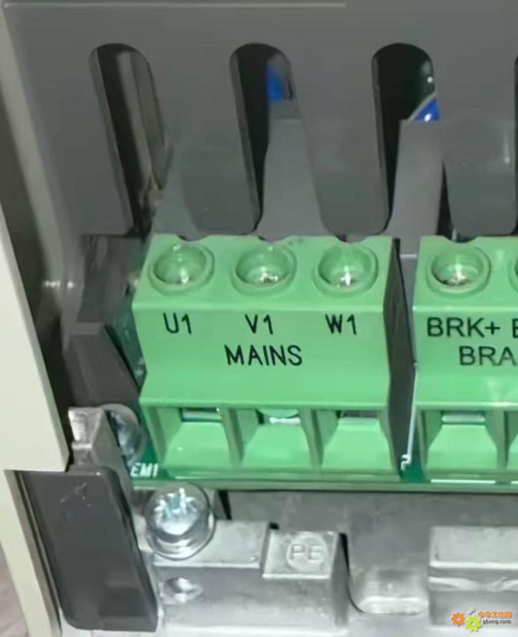

右侧已经标有MOTOR了,还有什么好质疑;

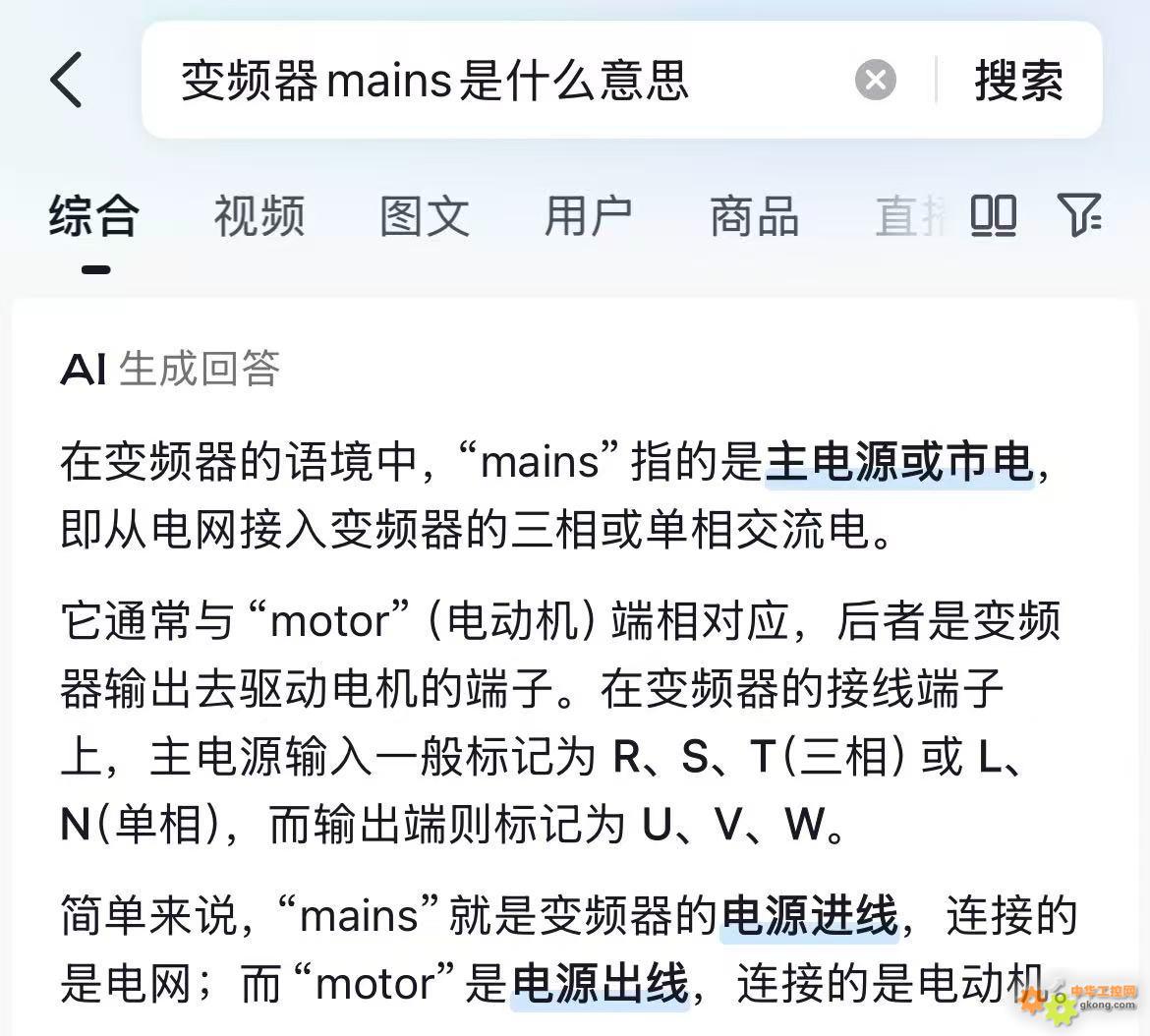

说实话,电源标UVW的我就是这次见到
都是RST或者L1 L2 L3

好的可以反接,但不能启动,一启动就炸
。一般的就直接炸机了

我还没反过,但是听说过,通电就炸,不过说明接线的不专业。
