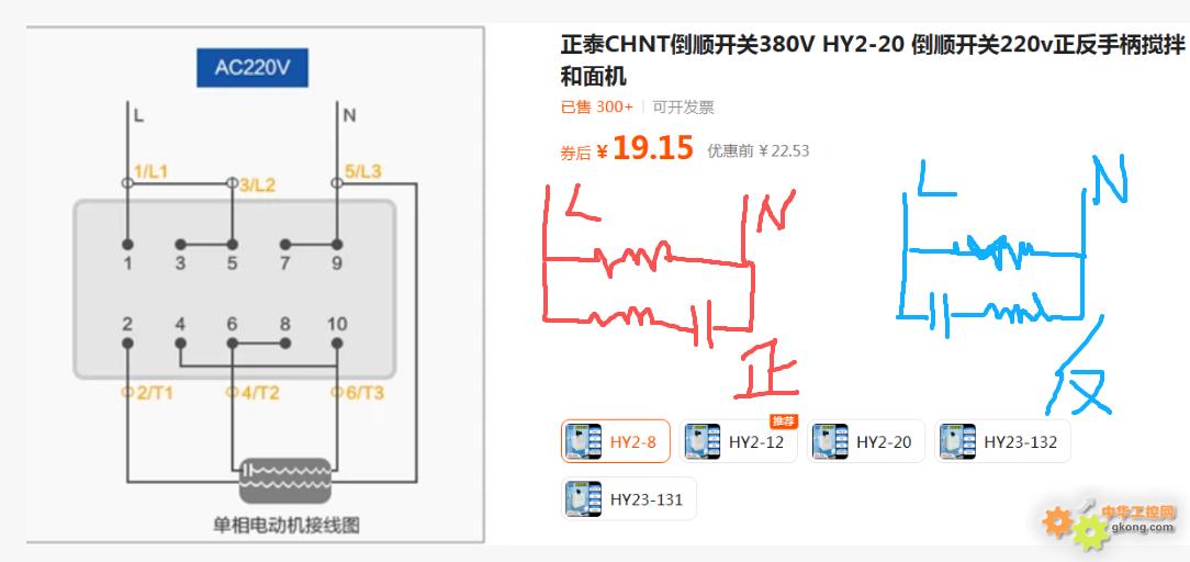

电机是用在一个小型台钻上的,220V,目前只能正转。
用万用表量过了,主绕组电阻25欧姆,副绕组45欧姆。
主副绕组的四个线头都找到了,公共线接的火线,主绕组和零线一起接一个6微法的启动电容,副绕组直接与这个电容相连。
请问这个电机能不能使用倒顺开关,通过简单的切换接线实现正反转的功能?(主要是主副绕组的阻值差别有点大,怕反转烧了电机。所以想请有经验的大佬给参谋参谋。)
之所以想要正反转,是因为正转钻孔的时候,钻头偶尔会卡住,这时候需要反转的功能把钻头退出来。

反转不一定要把电容串主绕组
正转,电容的一端接副绕组,另一端接L,副绕组另一端接N
反转,电容的一端接副绕组,另一端接N,副绕组另一端接L
普通倒顺开关就搞定了

看手绘的电路图是否只是将电源的零线火线交还一下就行,感觉又不对。

只把电容与副绕组交换,主绕组不变

倒顺开关的接线我倒是会,现在主要担心的是主副绕组的阻值差的有点多,反转的话会不会烧电机。

这相当于只是把副绕组与电容一起首尾对调,应该不会烧电机吧

参考老式洗衣机那个,不过你这2个绕组电阻不对,不建议搞正反转。

我单位有一台220v的台钻,电机改成了正反转,但是正反转切换不能像380v那样切换迅速,如果是正转要先停止等台钻主轴停止转动才能打反转,如果正反转切换太快电机不能换向。

主线接L,另外两根接电容,N接电容的一端为正转,N接电容的另一端为反转
