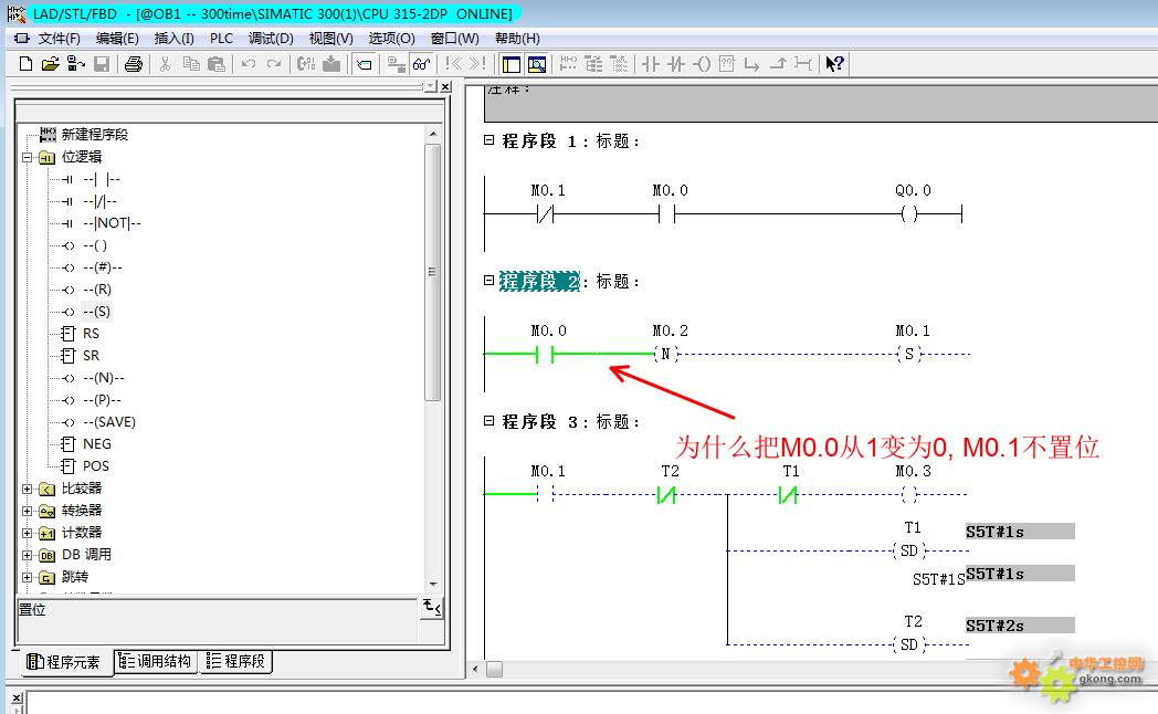

不太了解西门子300的下降沿,看手册,M0.0应该是从1变为0,M0.1会置位。为什么我用软件把这个M0.0写为0,触发不了下降沿?

检查你的PLC的运行状态,确保其工作在RUN或者RUN-P状态。

你现在M0.0还是接通的状态,要接通变断开的时候,M0.1置位

看M0.2状态,看M0.1在其它位置的逻辑运算,复位条件。。。

你程序中,段1的M0.0和段2的M0.0状态为什么不一样?

确实有可能 M0.1在其他位置有逻辑运算,这儿就受影响

调试中发现将 M0.0 从 1 变为 0 时,预期的下降沿动作未触发,这通常由边沿存储机制理解偏差、变量类型冲突或仿真观察时序三个核心因素导致。以下是详细的技术排查与解决步骤。
一、 核心原理:为什么直接写 0 可能不触发?
1. 边沿检测需要“记忆”
在 S7-300/400 中,下降沿检测指令(如 RLO 下降沿 N 或触点下降沿 /)不是单纯比较当前信号是否为 0,而是比较 “本扫描周期” 与 “上一扫描周期” 的状态变化。
机制:指令需要一个指定的地址(如 M0.2)作为边沿存储位。PLC 在每个扫描周期结束时,会将当前的逻辑结果存入这个存储位。下一个周期开始时,指令读取存储位的旧值,与当前新值对比。
常见错误:如果您将 M0.0 既作为触发源(常开触点),又作为边沿存储位,或者在程序中多次复用同一地址,会导致新旧状态一致,从而检测不到“跳变”。
2. “软件写 0”的含义歧义
情况 A:您修改的是输入映像区或物理输入
如果 M0.0 是由 I/O 映射而来,直接修改内部存储器 M0.0 可能被程序中的赋值指令(如 MOVE、SET/RST)立即覆盖,导致 PLC 实际看到的始终是同一个值,没有发生 1 -> 0 的变化过程。
情况 B:您是在监控表中强制修改
在 STEP 7 监控表中,如果您只是将显示的值从 1 改为 0,但没有执行“下载”或“强制”操作,或者程序逻辑中存在互锁,M0.0 的实际内存值并未改变,因此不会触发边沿。

程序段1和程序段2中的M0.0状态为啥不一样。是不是其他地方还用这个M0.0?

会不会是M0.2的下降沿才会触发?
