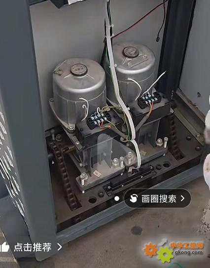

下午一个学校的自动门。刚开始是右电机卡死。(机械问题修好)开始试机。自动伸缩门关门时两个电机一切正常。偶然性有几次,左电机在开门过程中走的慢。导致门偏斜。用万用表测左电机电容标称13uf。实测11.8uf。因为没有13uf的电容,我带的有2.5uf的电容。我并了上去。然后多次试机。偶然性还有一次左电机在开门过程中走的慢。因为时间关系,天黑了没有判断的时机。告知客户先用着出现故障再过来。备注:经检测电机带的链条和轮子经检查阻力并不大。各位大神,有遇到过此类故障的吗
如图就是这种电容运转式电机
。初步怀疑
一电容故障,但为啥关门时速度一切正常。
二.主板开门继电器有时接触电阻过大,导致电机电压低。
三.电机或齿轮箱间歇性故障
各位大神,畅所欲言表情

感觉是是启动电容的问题,之前碰到过电机反转正常,正传时需要用手助力一下才能起来,换了电容就好了,可以参考

看视频
左边电机没转动
右边电机在转,链轮没转
如果是偶尔一下慢,有没有可能是纠偏控制造成的

看视频电机转了链轮没转,可能机械原因也可能电容故障

以下是引用YXBK在2026/5/15 18:40:06的发言:
看视频
左边电机没转动
右边电机在转,链轮没转
版主观察仔细。表情左边电机没转动,因为原始故障是右电机卡死不转。我把左电机线拆掉专门测试右电机。右边链轮没转,是因为我把离合松掉了测试是电机故障还是负载卡死。视频不是故障现象。只是大概让大家看下是啥机器。

以下是引用solidcam在2026/5/15 20:03:33的发言:
看视频
左边电机没转动
右边电机在转,链轮没转
纠偏控制继电器,会让继电器断开。从而让电机停转
