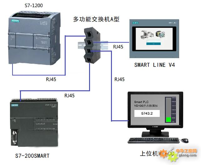

下面是系统框图:

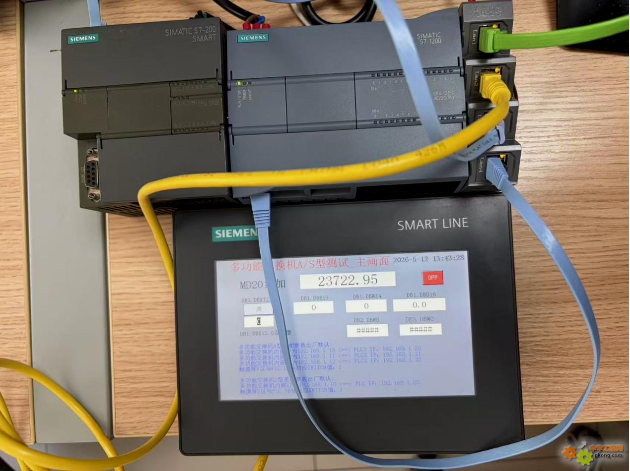

下面是实物连接图:

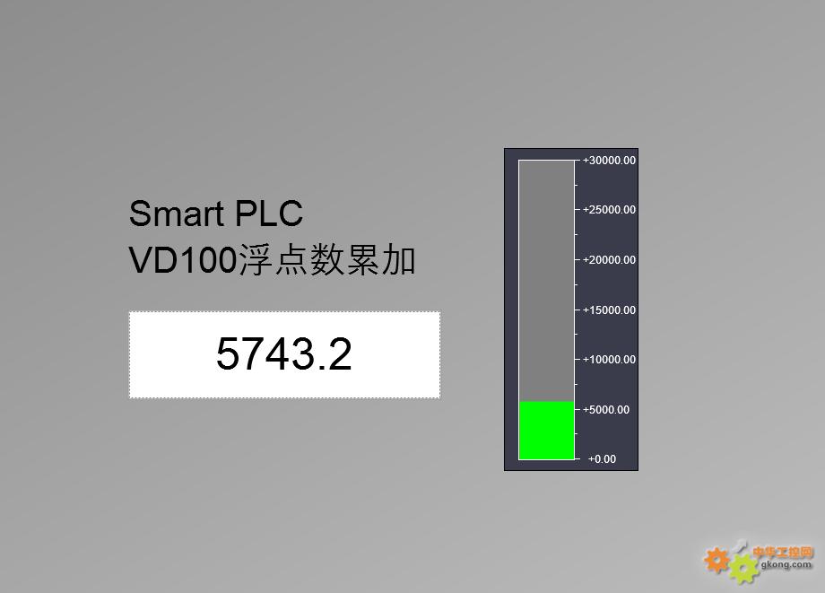

WinCC监控SMART PLC如下:

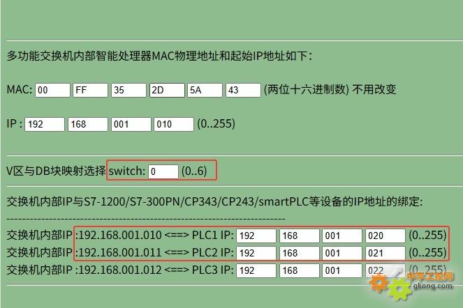

交换机设置界面如下:
注意:V区与DB块选择switch要设置为0,设置为0的前提下,SMART与wincc才能正常通讯,SMART V区地址才能对应wincc DB1变量地址。
那么SMART LINE触摸屏V区地址对应1200PLC DB1数据块!

下面是系统框图:
下面是实物连接图:
WinCC监控SMART PLC如下:
交换机设置界面如下:
