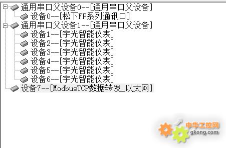

有人做过类似的项目吗

客户指定用触摸屏无线网与MES交互,方便设备移动到不同线体

首先触摸屏与客户MES系统如何通迅

回复 #4楼 chi1225
HTTP通讯

感觉触摸屏直接对接MES系统开发有难度,还不如指定一台PC做中转,触摸屏怎么移动,都要通过无线网络,经固定位置机房的PC台式电脑主机做数据中转。

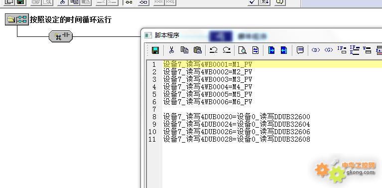

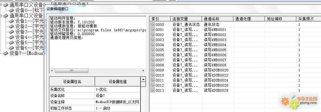

这个方案我做过,昆仑触摸屏与MES通讯,MES通过与触摸屏以太网通信,采集PLC与仪表的数据。非常简单

你这都不一回事,这只是数据转发而已,你这是触摸屏做服务器,而与MES交互是触摸屏做客户端
