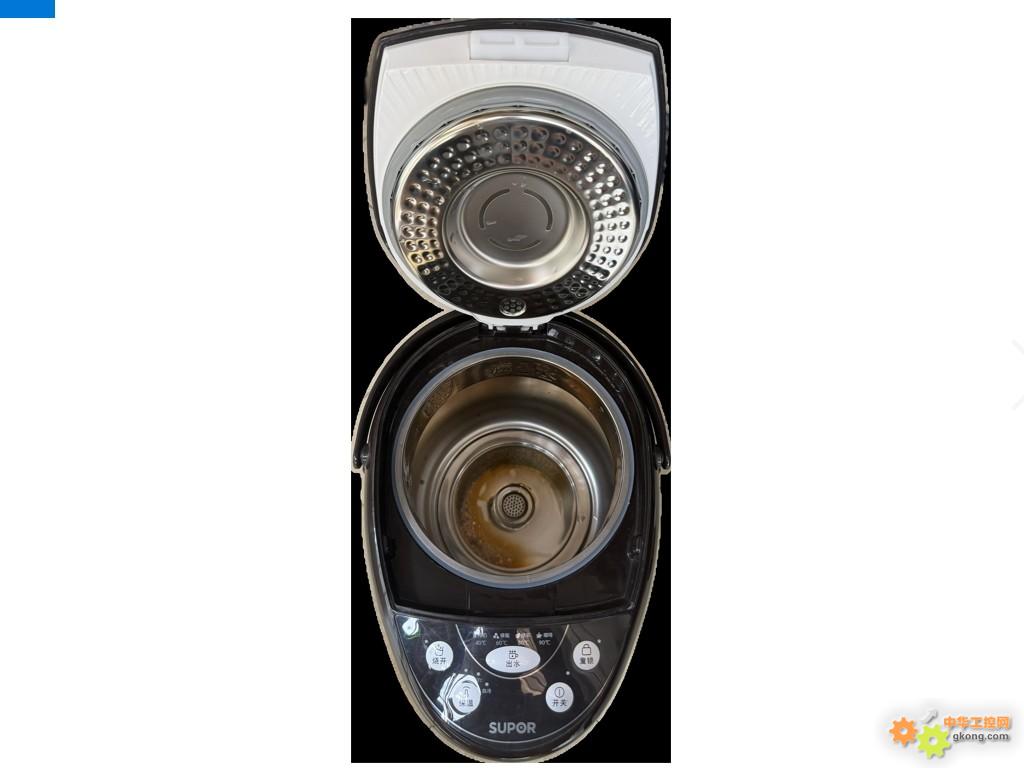

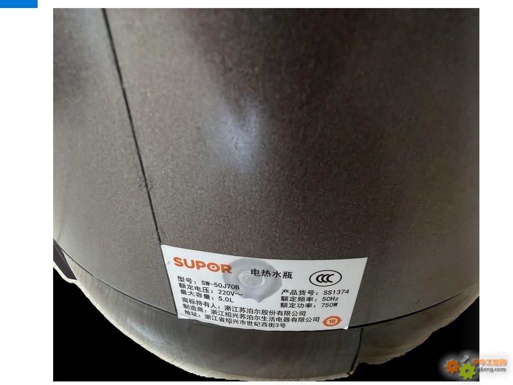

作为一名使用恒温壶长达五年的老用户,最近遇到了一个令人困扰的问题:烧出来的水开始带有一股类似工业油脂的怪味。
这台5升容量的304不锈钢恒温壶曾经是我家不可或缺的小家电,四种温度档位满足全家人不同的饮水需求。
然而这股突如其来的异味不仅影响了饮水体验,更引发了我对饮水安全的担忧。
在决定更换之前,我决定拆解这台"老战友",一探究竟。

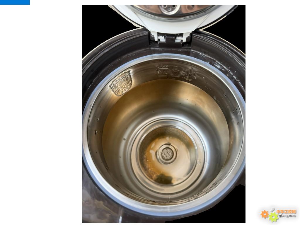

刚烧出来的水,味道不明显,当水温慢慢降至升至40℃保温档位时,喝一口猛然一股类似机械润滑油的味道,味同嚼蜡,难受至极。
我曾尝试了多种清洁方法清洁内壁(白醋浸泡、钢丝球清洁)后,异味仍然存在,排除了普通水垢导致的可能性。

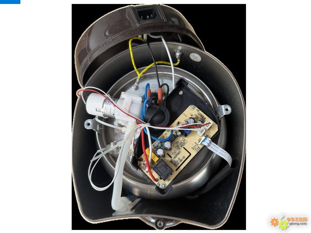

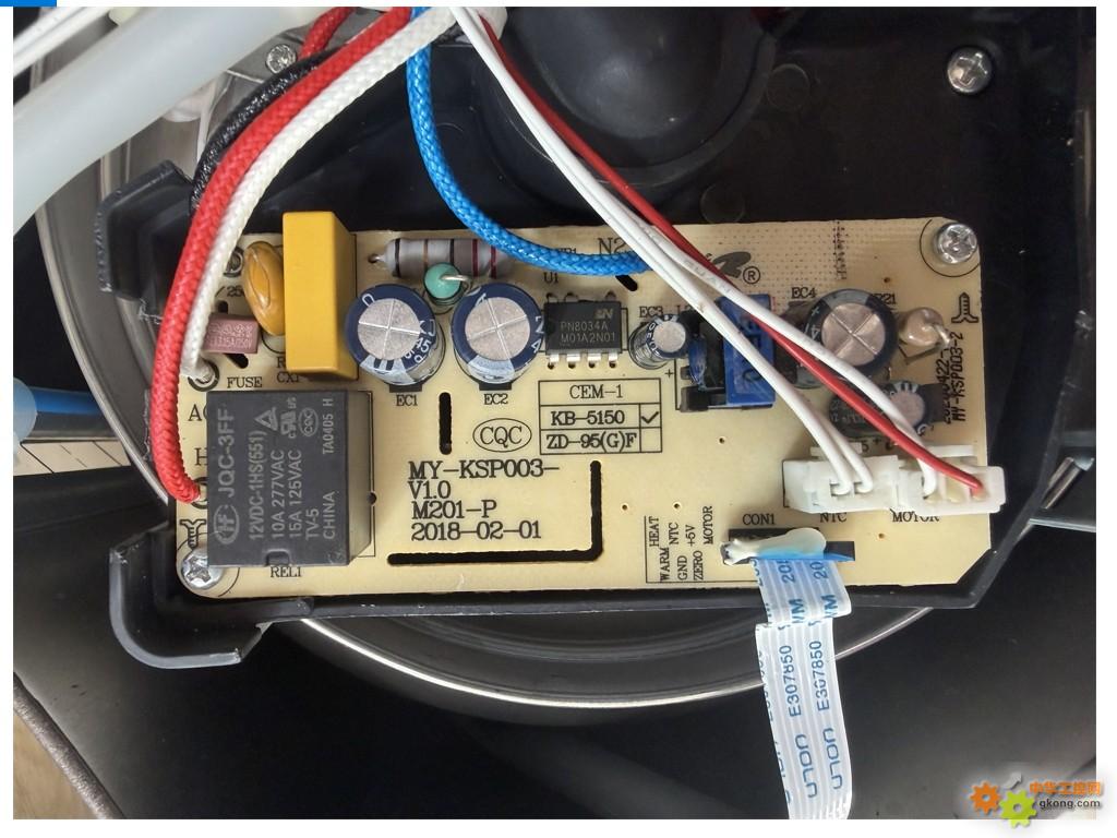

1.拆掉底座,打开电路板保护外壳,电路板及电子元器件都洁净如新,没有任何氧化、腐蚀的痕迹;

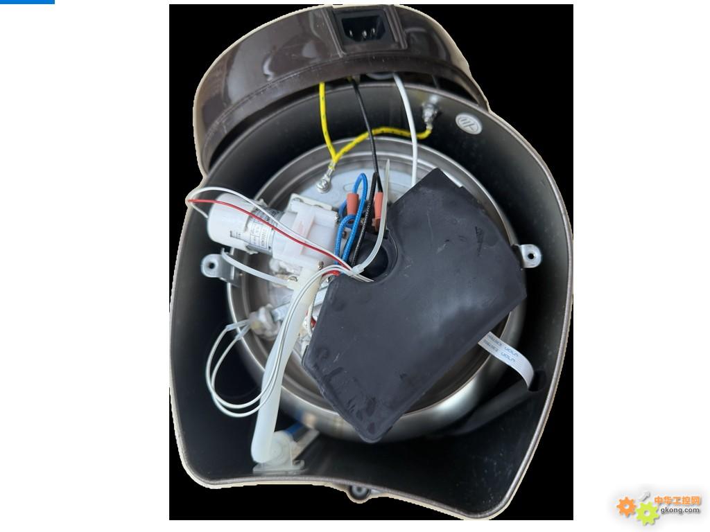

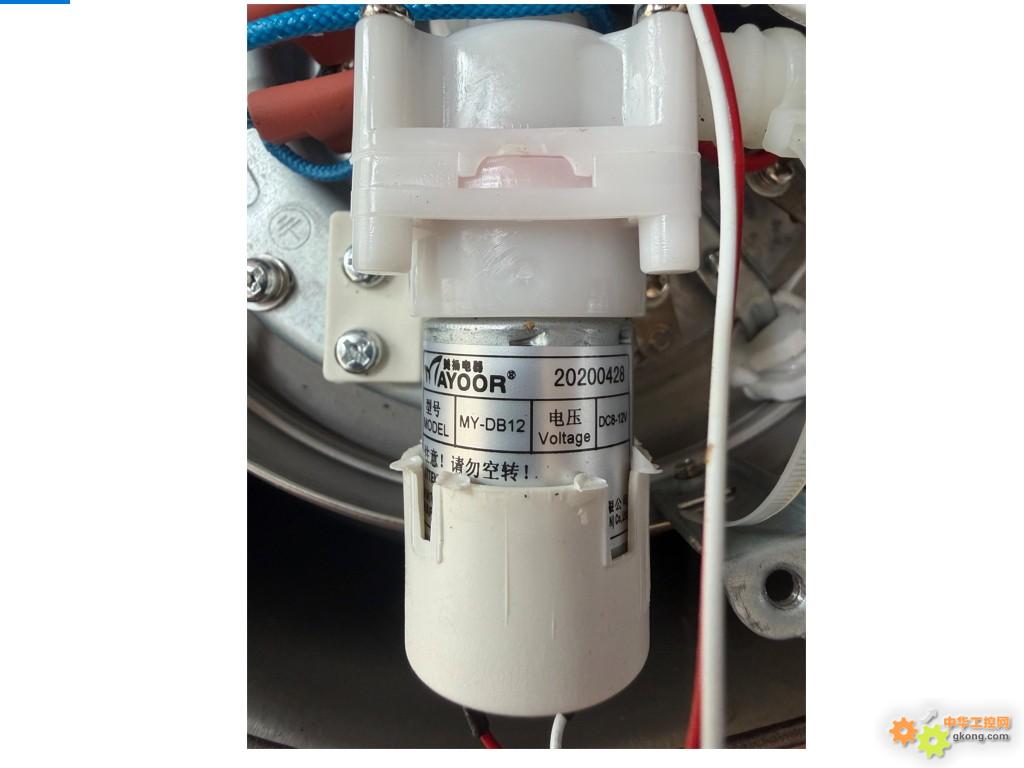

2.水泵从外观看也没有发现渗液,异物沉积的现象;

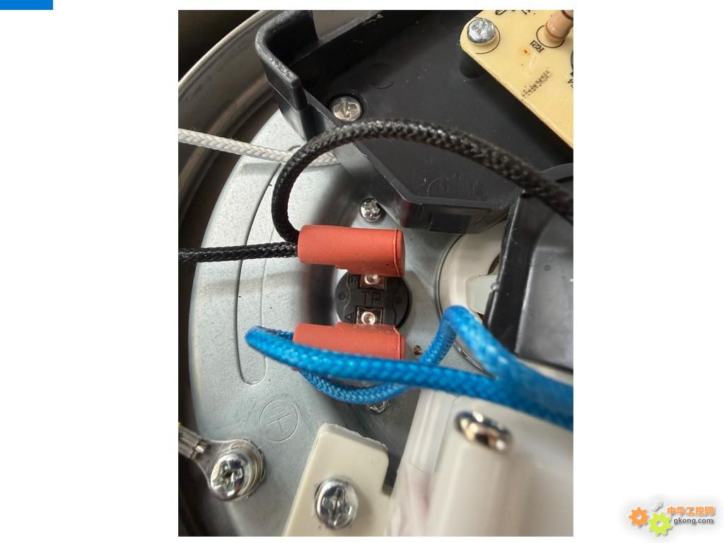

3.加热底盘和硅胶软管的连接处也没有发现变色发黄,变硬的情况;

有些问题无法从外观进行判断,可能需要更深入的研究,但是此项已经超出了我的专业范围(水泵内部密封)。
总的来说经过这次拆解发现,异味可能来源于以下几个方面的作用:
1. 水泵系统老化(主因):
  - 五年使用导致水泵密封性能下降
  - 轴承润滑油(食品级硅油)缓慢渗入水路
  - 高温使残留油脂挥发产生异味
2. 材料疲劳效应:
  - 长期热胀冷缩导致硅胶密封件降解
  - 塑料部件释放微量挥发性有机物
  - 不锈钢表面钝化膜局部破损
3. 电解腐蚀:
  - 不同金属部件间产生微量电化学反应
  - 加速了局部区域的材料劣化

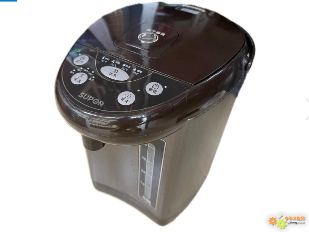

还是感觉是水泵导致,其余就剩管路和不锈钢内壁。后者不会产生油脂味。我还是喜欢简易型的热水壶

根据你的描述,建议换个水泵
最好把水泵拆下来看看那泵头部分是不是有轴传动,如果是无轴传动就应该不会出现你说的状况
