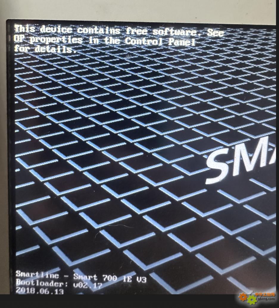

smart 700 ie v3 无限重启,能保留程序修复吗?
上电启动到这就重启了,看网上说更新固件可以解决,更新固件应该是恢复出厂了吧?

发表于:2026/5/13 14:13:16
没有源程序,提前没有备份估计是够呛,可以找厉害的维修试试能不能修,自检没有通过

发表于:2026/5/16 22:19:36
不好说,NAND FLASH寿命到了?

发表于:2026/5/16 22:54:31
回复 #2楼 bnnyygy
U盘恢复出厂如何?不要程序了

发表于:2026/5/17 5:56:20
Tivian
在
2026/5/16 22:54:31
U盘恢复出厂如何?不要程序了
感觉就是固件坏了,感觉不行,这屏好像不贵,如非必要,感觉没必要折腾,拆配件呗

发表于:2026/5/17 17:14:37
回复 #4楼 bnnyygy
已经刷了固件,现在传不进项目
,设置一大堆,真难用

发表于:2026/5/18 9:27:47
IP在一哥网段 再就是可能需要合适的软件版本

发表于:2026/5/18 10:41:17
回复 #6楼 ytleaderplc
网线要专门做,我用的USB转网口,软件里还没得选,只能用主板上的网口,太麻烦了

发表于:2026/5/19 8:17:54
普通的网线

发表于:2026/5/19 11:09:56
ytleaderplc
在
2026/5/19 8:17:54
普通的网线
不是用交叉网线吗?
