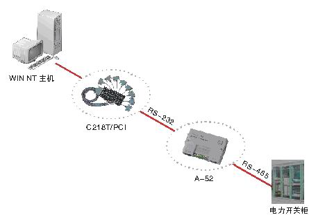

新华控制工程公司负责上海地铁以及轻轨各个站点的电力调度与监控;每个站点的动力机房都有许多电力开关柜,而其console口都为RS-485;每个站点大约有10~16个RS-485端口,但是,普通计算机无法提供这些串口,在现场的前置机上使用MOXA Intelligent C218T/PCI+OPT-8A+A-52即可解决。
MOXA C218T/PCI,传输速度快,最高可达到921.6kbps;并且占用CPU资源很小,客户的前置机采用Windows NT操作系统,同时运行其它应用程序情况下,一起打开10个串口同时做数据收发,性能非常稳定;另外,OPT-8A,采用模块化方式,方便布线,并且可以固定在19寸机柜的背板上,并带有TX、RX状态显示;A-52,是把RS-232转换成RS-485,A-52内置MOXA特有的ADDC功能,对RS-485的控制完全由硬件执行;并且,带有LED状态指示灯,显示数据传输状态;A-52还采用外部供电,保证RS-485传输距离,带负载能力强。
