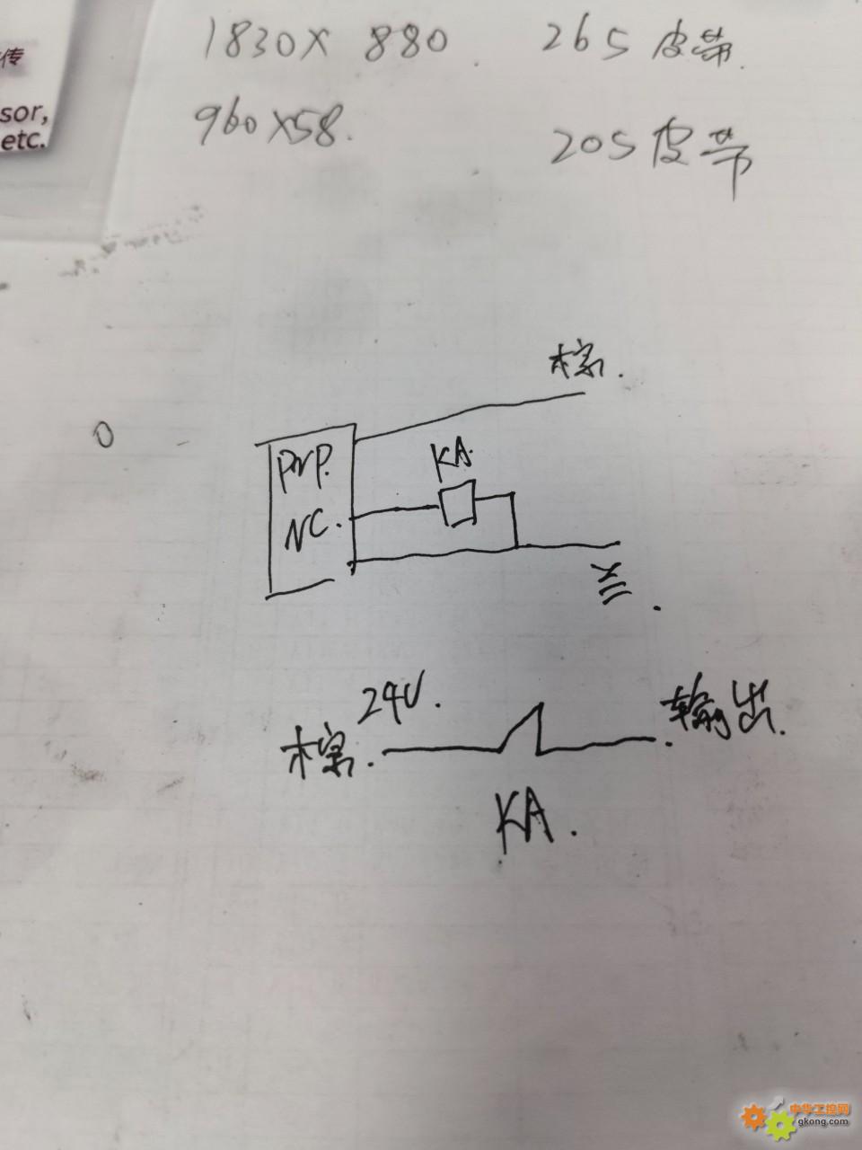

豆包也不太灵啊,说了半天不出图。
还是请教各位老师傅吧。
接近开关附近接线。
离控制柜很远。

pnp,nc,接继电器线圈
继电器的常闭触头就是NO了

NO NC,对应继电器的常开常闭。NPN,PNP,对应接的公共线是0V或者高电平

这个用继电器转换不难啊,本身继电器就哟NC\NO触头的。根据你的实际选呗。

继电器也接NC,接近开关的输出线控制继电器线圈

光耦,你值得拥有。光耦转换板某宝大把。

接近开关接继电器线圈,继电器常开或者常闭做输入

常闭就是NO

接继电器的常闭信号就对了
