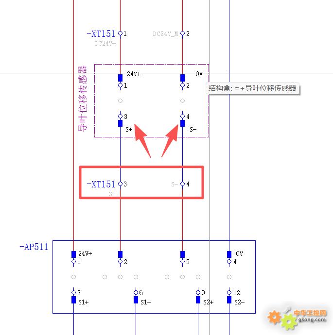

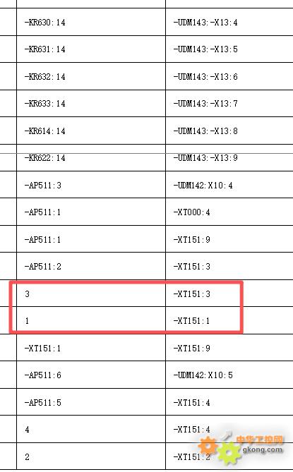

如图,本来XT151:3应该是接到位移传感器的3上面,但是连接列表里面只有数字3,是不是因为我用了结构盒的原因?如何让连接列表有设备标识符?

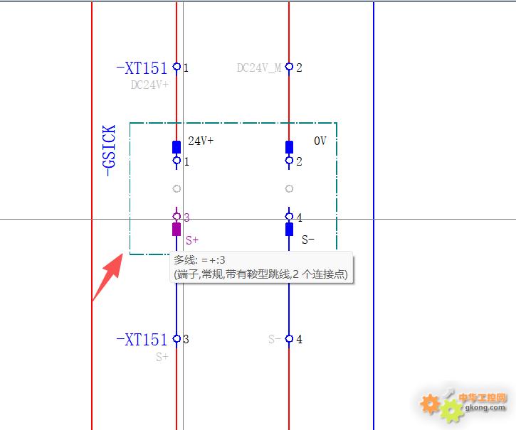

画硬件时有部件就用部件 没有就用黑盒 结构盒是表示设备放置的地方 比如1某某电机 可以用结构盒来表示
