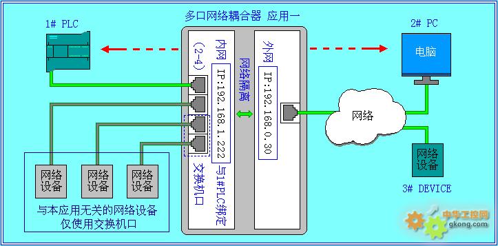

1.方式一(单向路由): 能与1台PLC通讯,ETH-NAT(PRO)的内网侧占用一个IP地址(如:IP192.168.1.222),并与一台PLC(如:1#PLC)绑定,外网占用一个IP地址(如:IP192.168.0.30)
通讯时,由外网的电脑(如:2#PC)或设备(如:3#DEVICE)向地址IP192.168.0.30发起TCP命令,该命令被ETH-NAT接收然后通过内网侧网口转发给与之绑定的1#PLC
1#PLC接到命令后,将应答数据送给地址IP192.168.1.222,ETH-NAT(PRO)收到数据后再通过外网侧网口转发给电脑2#PC或设备3#DEVICE
注:外网的电脑或网络设备是TCP通讯的发起(访问)者,而内网的PLC是TCP通讯的应答(受访)者

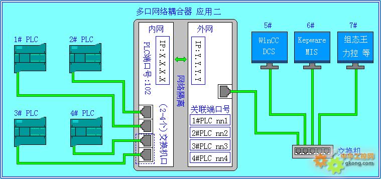

2.方式二(端口映射): 能与4台PLC通讯,ETH-NAT(PRO)的内网侧占用一个IP地址(如:IP X.X.X.X)和一个PLC服务端口号(Dst Port),并与四台PLC(如:1#PLC 2#PLC 3#PLC 4#PLC)绑定,外网占用一个IP地址(如:IP Y.Y.Y.Y)和四个关联端口号(如:nn1,nn2,nn3,nn4),它与内网四台绑定的PLC相互关联,如:1#PLC对应nn1 2#PLC对应nn2 3#PLC对应nn3 4#PLC对应nn4.
通讯时,由外网的电脑(如:6#PC)向地址IP Y.Y.Y.Y发起TCP命令,例如目标端口号为nn2,该命令被ETH-NAT接收然后通过内网侧网口转发给与之绑定的2#PLC(因为它对应端口号是nn2),同时将TCP命令封包的端口号nn2更换成2#PLC的服务端口号(DstPort),2#PLC接到命令后,将应答数据送给地址IP X.X.X.X,ETH-NAT收到数据后再通过外网侧网口转发给电脑6#PC
注:a.该种工作方式尤其适合KEPServer(可更改目标端口号,也叫服务端口号),KEPServer发送TCP命令,命令封包中目标端口号如果是nn1,就是与1#PLC通讯;如果nn2就是与2#PLC通讯;如果是nn3,就是与3#PLC通讯;如果nn4就是与4#PLC通讯,因此它是通过端口映射来选择4台PLC的??
b.外网的电脑是TCP通讯的发起(访问)者,而内网的PLC是TCP通讯的应答(受访)者
