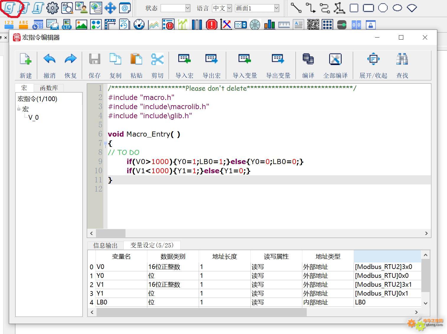

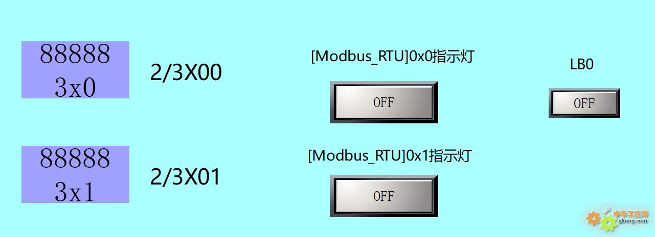

485模拟输入模块,数字量输出模块各1,485接口屏(金玺)1。
1;
2;写宏

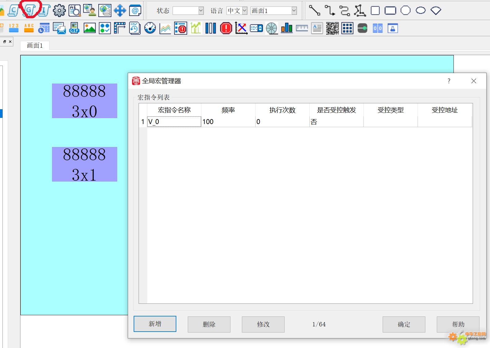

3;这个用作全局宏
当模拟通道电压>某值时,输出模块YO接通。
[此贴子已经被jint于2026/5/7 9:07:07编辑过]

A,lb0这里只是1个观察灯。
B,宏写完后要编译成功(有编译钮)才生效。
趁手上有模块,搞一下。算是对入这个坛时的疑问一个小回复

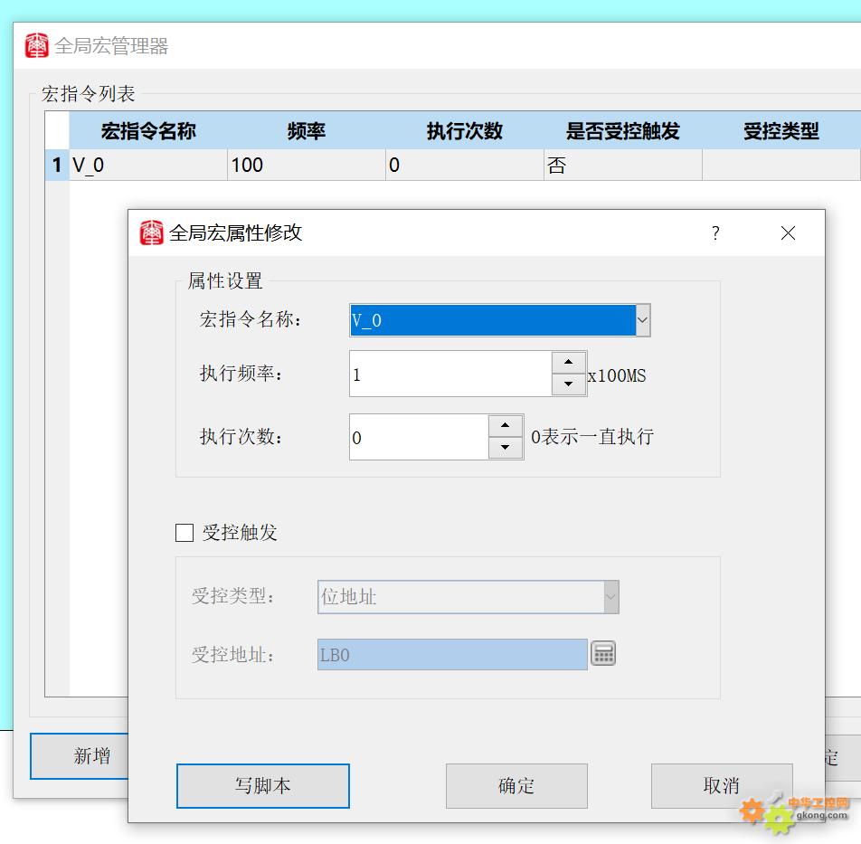

可以啊,HMI脚本也可以编写实现逻辑,但是,调试方便吗?以及高速,稳定可靠么?

调试方便,
稳定可靠,
高速?,,,,
很慢,全局宏最快100ms(怎么全局宏上是100hz?我记得当时设到最小只能是100ms)刷新1次(金玺amt屏)这个是定时器定时触发中断。
受控触发的局部宏快些,没测时间(相当于单片机外部触发中断)。
modbus rtu通讯,你自己看看波特率,觉得速度能在接受范围,那就没事。

或者我理解是错的,100是MS,人家又没标HZ.
不过频率改为频次,我就没误会了。
