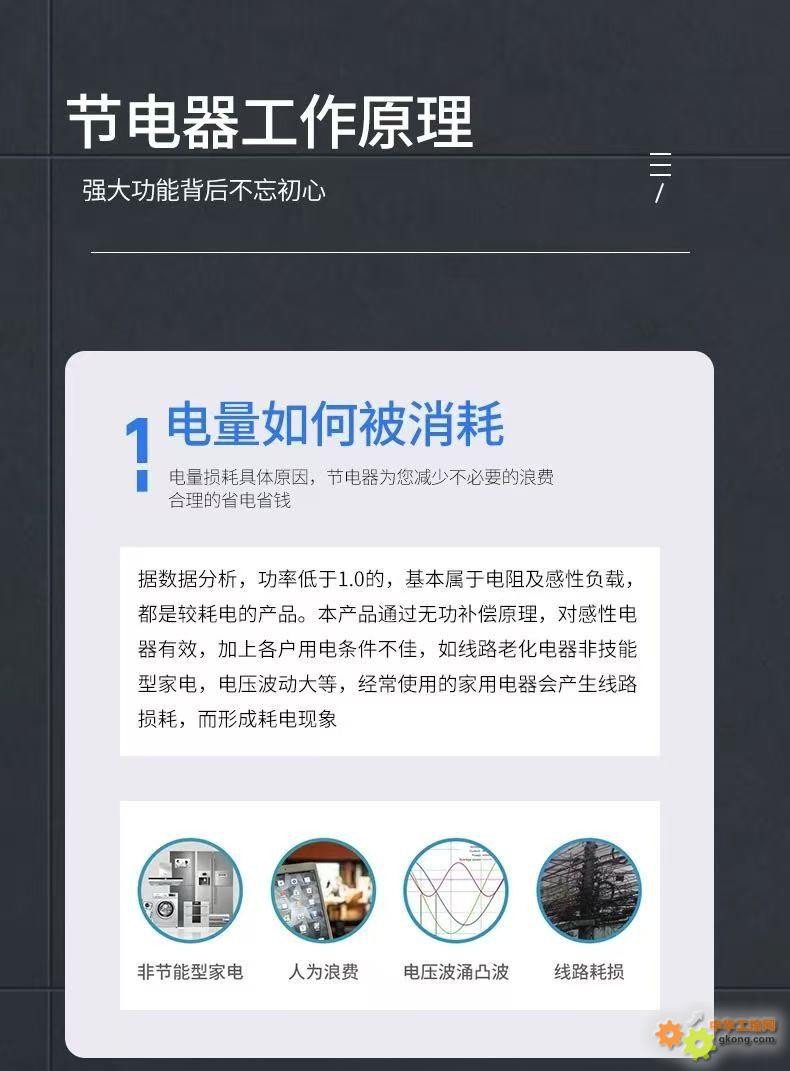

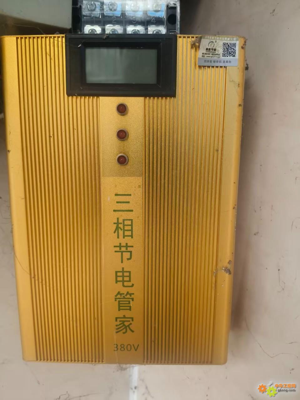

客户现场看到的,还真有人买这个?

是不是智商税?
不走寻常路。
通过非接触方式传输电力和开关信号

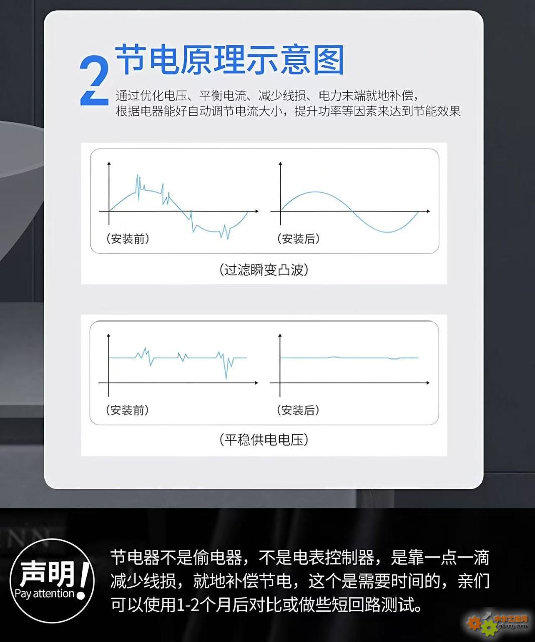

里面估计就是三个电容。没啥用

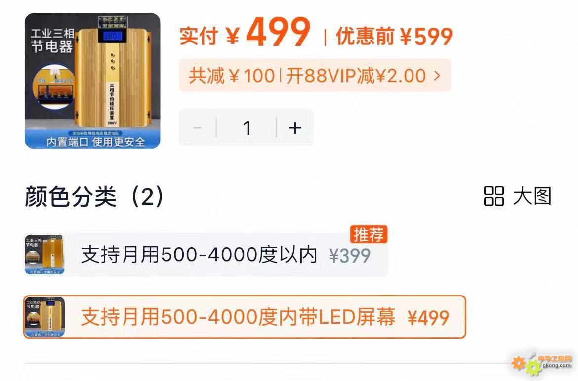

好像就是个电容补偿,价格还不便宜

打开看看就知道是不是智商税了,这玩意大部分都是税的。

家用的话估计作用微乎其微;

节电就是骗子了

基本没啥用

网上包括某些实体店里售卖的这类产品 作用很微乎其微 内部多为电容 有些是电源线接个LED灯 有些则弄个显示屏糊弄不懂电的人。

家用的话估计作用微乎其微;
价格还不便宜呢
