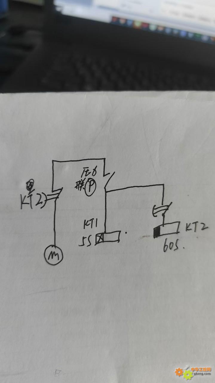

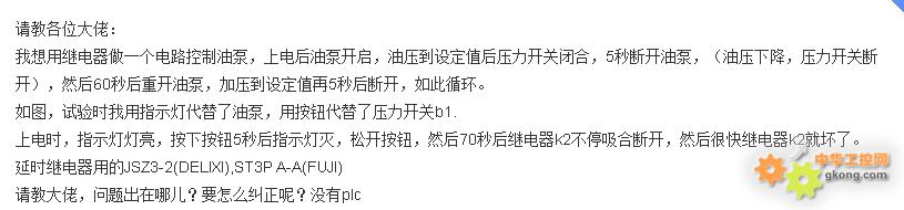

请教各位大佬,我偶尔看到了这个23年的帖子,然后我用手绘了这个图。不知道是否能满足这个要求

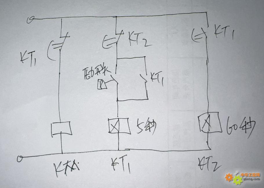

请多指教。我偶尔看到了这个23年的帖子,然后我用手绘了这个图。不知道是否能满足这个要求

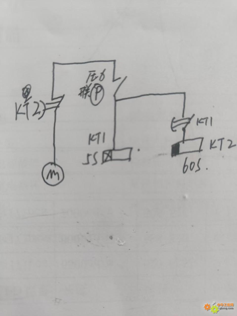

回复 #2楼 YXBK
你好,这个好像有点不太对哦。KT1 5秒后就会断开电机而且让KT2计时,然后KT2 60秒后通过KT2的常闭断开KT1,这样电机不是又运行了吗?假如这时个压力油压没有过低呢。
我是按你的要求来的,“油压下降,压力开关断开”
他的要求未实现~油压没下降情况下,又定时启动了
压力断开,KT1断开时间不符合要求

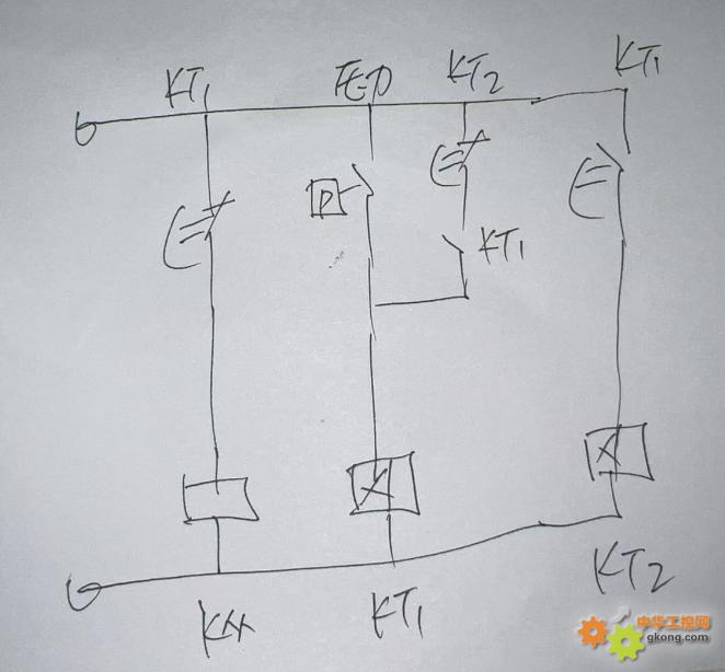

回复 #8楼 知道一点
帮忙看一下,我这个可以实现吗,有没有什么弊端。
