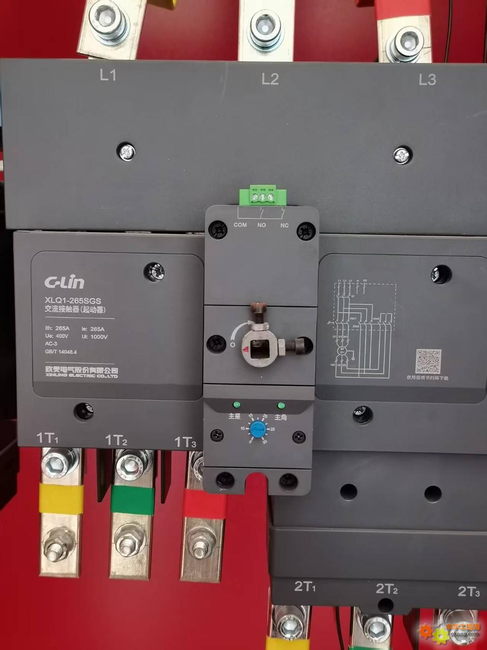

  前天调试消防系统,联动启动时,水压下降到0.8公斤时,启动消防水泵(185KW)2秒左右断电停止,检查控制柜已经断电,检查消防控制室控制柜,控制柜有很大烧糊味,排查到10KV开闭所,发现开闭所直接跳掉,全厂低压配电全部断电。检查电机与接触器(接触器触点没有拉弧现象。接触器型号见图)没有发现问题,电气工程师也没有招了。只能找设计商家解决,商家说很忙,等几天才能来。
   今天我查看接触器时发现,接触器与电机额定电流不符合,电机额度电流325.7A,接触器265A。疑惑的是 商家4天前单机启动运行20分钟没有问题的,前联动就出事,还把开闭所顶跳了。问题在哪里?因为是新安装设备,不敢再动了,只能等商家过来检查。在这里说出来,大家讨论有哪几种可能。

根据你的描述,也可能是电系统容量不够支持
由于消防系统泵一般不允许变频器拖动,建议仔细检测电力供应系统

你开闭所的进线开关容量多少?保护电流多少?消防泵启动时,开闭所内负荷多少?
185KW电机直接启动,安装时有没有考虑启动电流。

没有变频驱动,直接星三角启动。我有点疑惑,185KW电机使用工频启动,是不是对电冲击大?

肯定大,启动时电流一千A往上。

我这里也碰到果顶总闸。我们是双电源,跳了一路。我也不在场,但是他们最终是启动了的,我严重怀疑水泵卡住了。

水泵电机堵转导致的电流大还是启动电流大啊,有糊味启动运行动作正常吗
