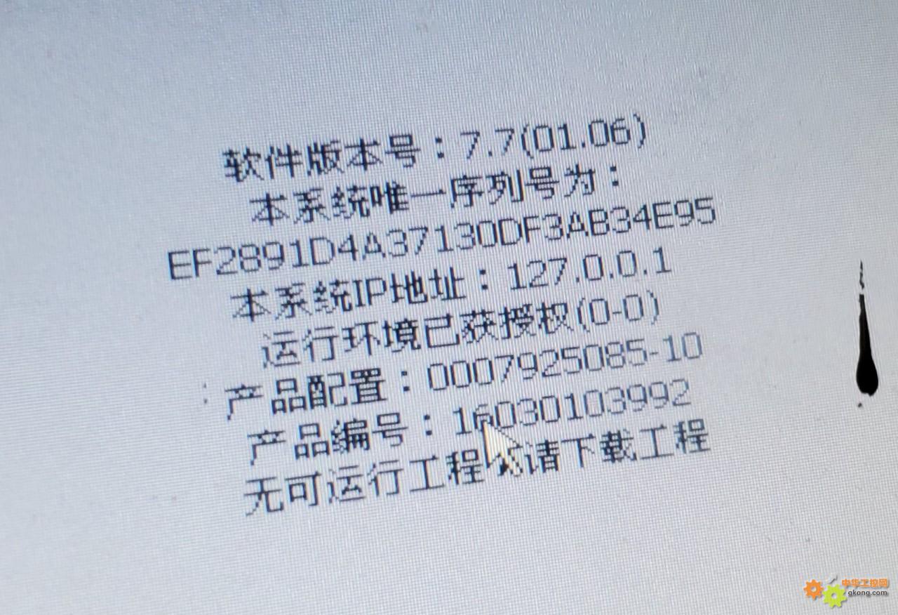

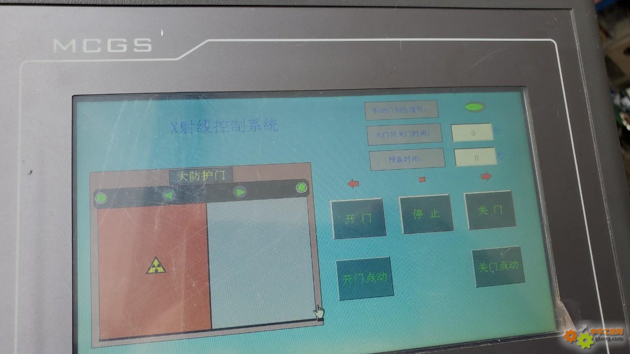

客户原屏工程丢失,找了一个一样的工程系统屏,由于无法上传工程,就把好屏的FLASH直接移植到丢失工程的屏幕上完美开机,想着用烧录器直接读取复刻一个FLASH芯片就能完美解决,结果重新烧录复刻的FLASH芯片装到丢失工程的屏上反而开不了机...,(哪位朋友有WINCE的数据包,应该可以解决好屏的上载工程的问题)

不能U盘备份呢

U盘可以,我就是做研究,发现FLASH只能直接移机不能用编程器读取后复写
