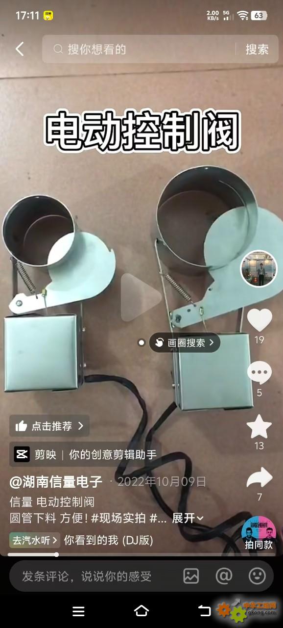

一个做小型粮食机械的,想做一个油菜籽的定量包装。有一个储量罐通过一个管道里流油菜籽到包装袋。比如到达50公斤由电子秤电动阀门快速关闭。抖音看了一个,留言了但没回复我。各位大神有没有更好的建议。气动暂时不考虑,因为没有气源

这个结构简单,但误差会大,只要你接受就可以

这个能实现PID控制阀门最好

应该没问题,看视频关阀速度很快,感觉比气动还快

你可以一点点的试,看看到多少重量的时候开始关阀,等关好不在下料了,看看差多少还是多多少,然后再调整动作时候的重量,就应该大差不差了!关闭速度不是问题,问题是关闭的时间是不是一样的就行!

不要求速度可以,要求速度估计误差大

是的,最少要加一个螺旋输送机才能控制的好一点,也就误差将一点。在要求精度就要上伺服然后脉冲给定精度了。但是费用就大了。

料仓的话不另加设备就存在一个压力的问题的。越是高越是误差大。然后除非你控制的你出料速度很慢很慢才能控制的好一点,也只是好一点。还好物料只是油菜籽,粉类还要考虑堵料的问题的了哈哈哈。

我这边目前能想到的是,小型螺杆输送机+时间控制定量。但是速度和时间需要调试,误差有点大。想料斗直接加阀门控制的话那个误差前后差距很大的,除非你后面在加个人精确计量哈。

电子秤实时数据重量读取,伺服电机控制开口大小,比如100斤一包,当前重量在<=50斤最大角度开启,<=80斤关闭80%角度,以此类推,多做几次实验,给角度相对标定一下
