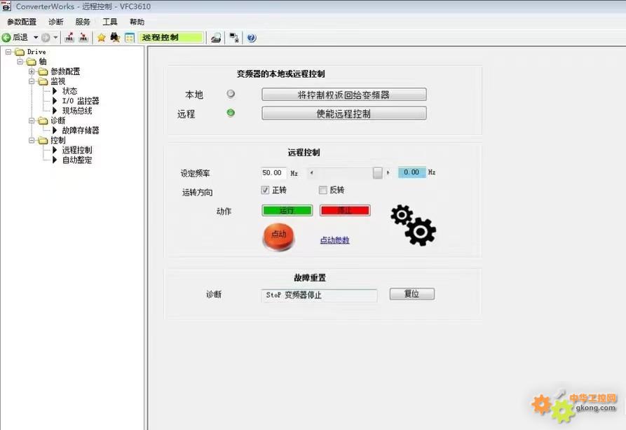

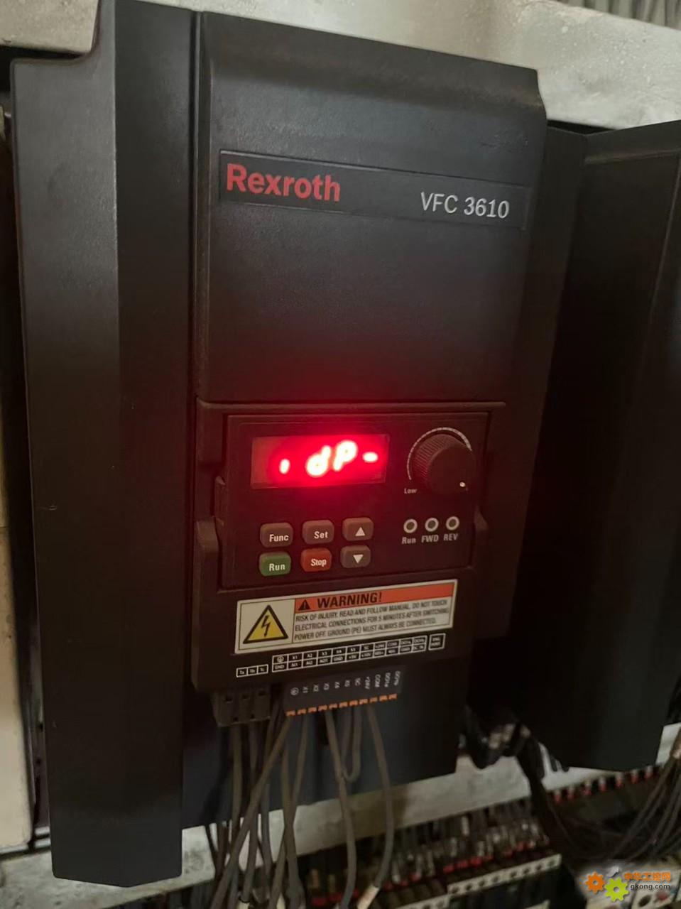

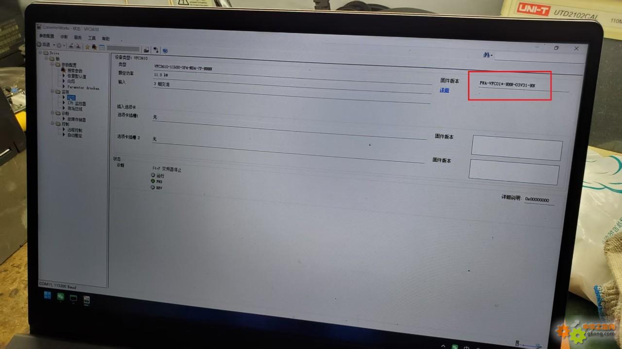

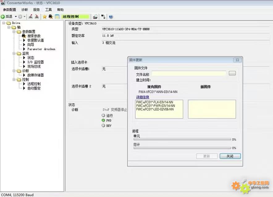

关于博世力士乐变频器启动报i dp-解决方法直接升级更高的固件版本即可解决...
