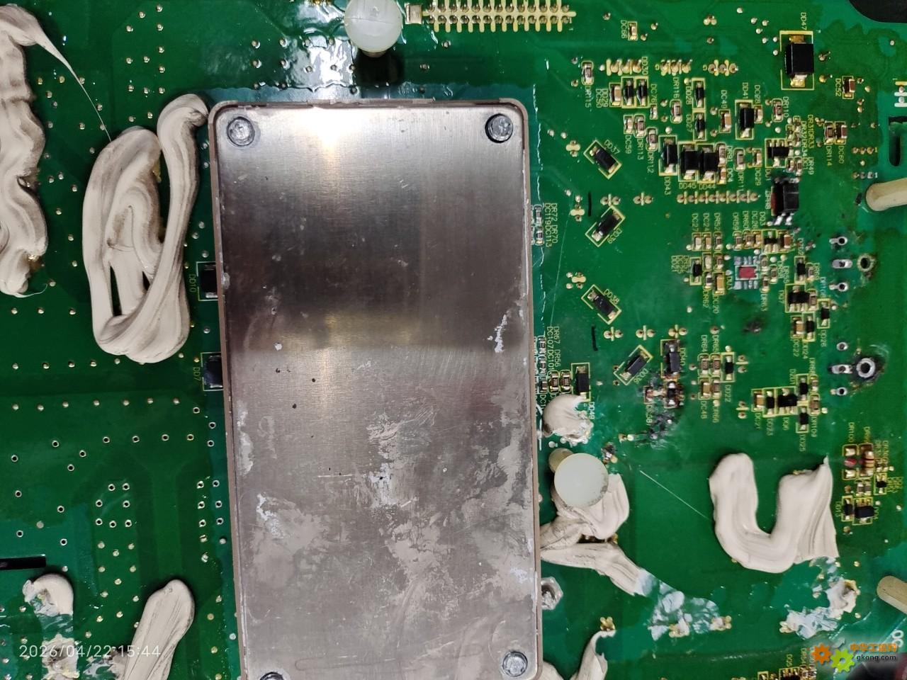

VFD110B43W.变频器故障为上电无显示,被二师兄维修了一下返回来后,电源部分开关管不见,芯片不见,哪位有电源部分的图纸,麻烦发一下,谢谢啦!

我洗了很久才能看,回来的时候板子上全是黑乎乎的,电源芯片应该是2842,开关管不知道型号

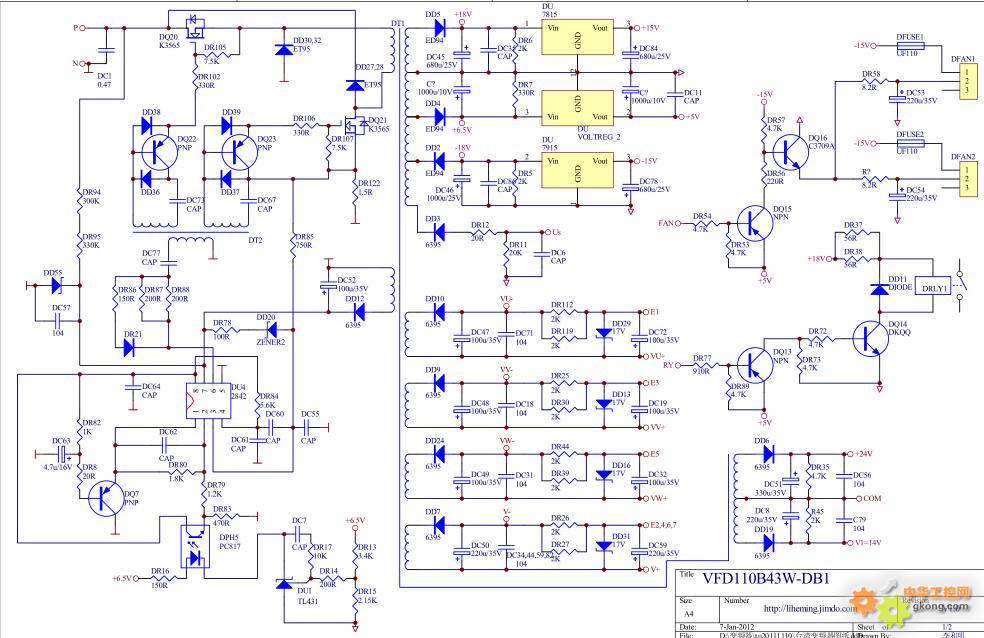

2842 2只K3565 你来个局部清晰照片看看,感觉编号对应不上

Vfd-B系列的?记得论坛里电路图的

回复 #3楼 szlongren

维修此开关电源比较特殊,以前我发的帖子详细介绍,但是找不到了!
