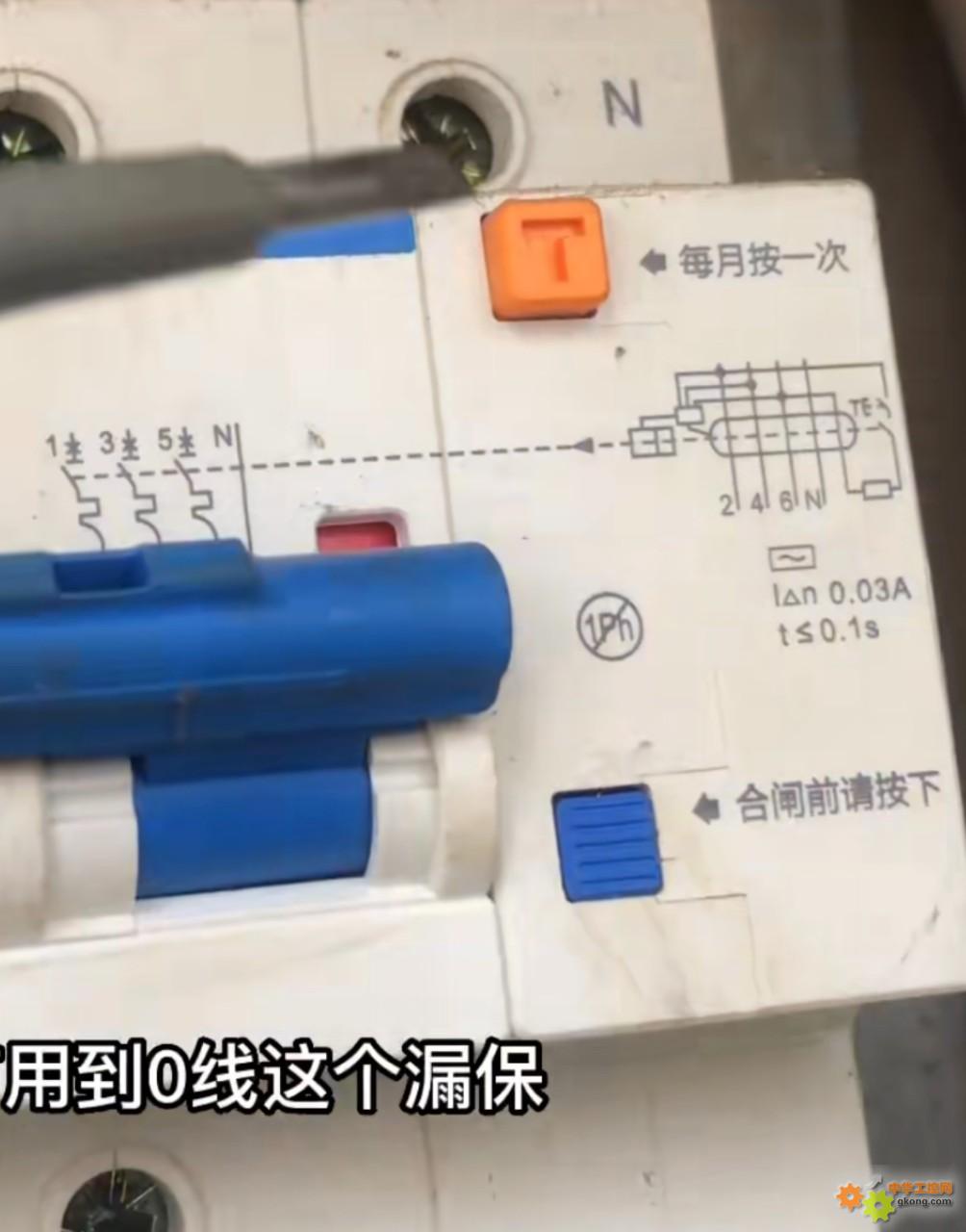

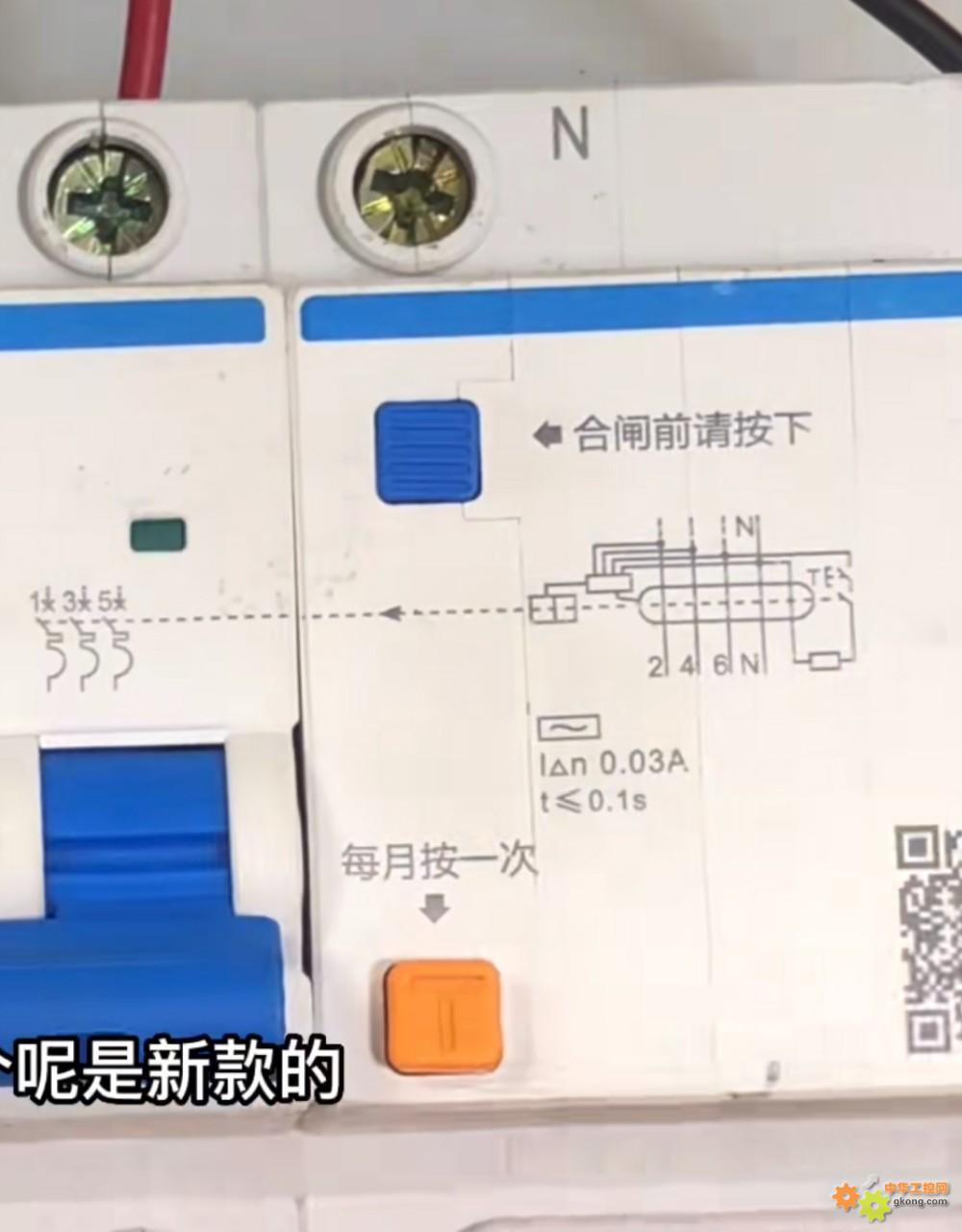

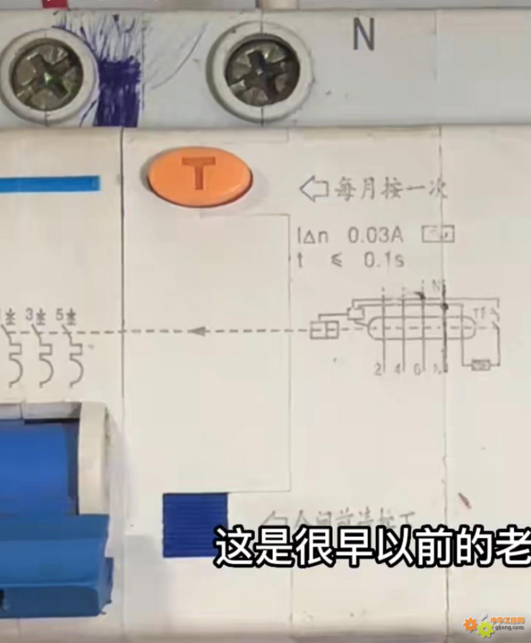

这3个漏电断路器,都是3P+N的,仔细看原理图
在不接零线的情况下,这3个漏电断路器分别是怎样的工作状态
[此贴子已经被作者于2026/4/22 11:21:04编辑过]
大家一起学习

第一个跳闸线圈用的380V的,第二个、第三个都是用的C相和零线组成的220V的跳闸线圈。

以下是引用第三颗牙在2026/4/22 14:23:03的发言:
不是跳闸线圈,是漏电模拟用的电阻。按下以后电流回路不通过零序互感器。

在不接零线的情况下
第一个,可以正常使用
第二个,无漏电保护作用,也不能做试验测试,因为漏电脱扣用的电源与测试按键都需要零线
第三个,有漏电保护作用,但不能做试验测试,因为测试按键用了零线

以下是引用YXBK在2026/4/22 17:37:04的发言:
在不接零线的情况下
第一个,可以正常使用
第二个接相对应的零线火线(你这个图不清晰)可以当作一个单项漏保使用

回复 #5楼 877476825
如果接了零线的话,是可以正常使用的
这个贴的目的是让大家了解,3P+N的漏电开关在没有零线的情况下,是怎样的使用情况
如果碰到第二图那样的,没零线就不能正常使用

以下是引用YXBK在2026/4/22 19:12:53的发言:
如果接了零线的话,是可以正常使用的
不论是3P+N还是4P的漏电保护开关,当零线不接入开关,绝大数多数只能当普通的断路器(空气开关)使用。具体看漏电开关内部的漏电保护电路的供电方式,因为不同的厂家不同的型号规格的漏电保护断路器各不尽相同。
所以,前一个贴有人把问能否用4P断路器当3P断路器使用,没有说明是否有漏电保护功能,仅问不接入零线行不行(从图片上看是普通的断路器)。
其实,就算漏电保护电路使用了零线作为供电电路的一部分,有些时候也是能正常工作的,关键在于负载一则的具体电路连接方式(三相电路的中性点)。
