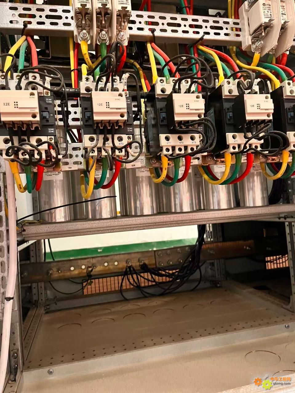

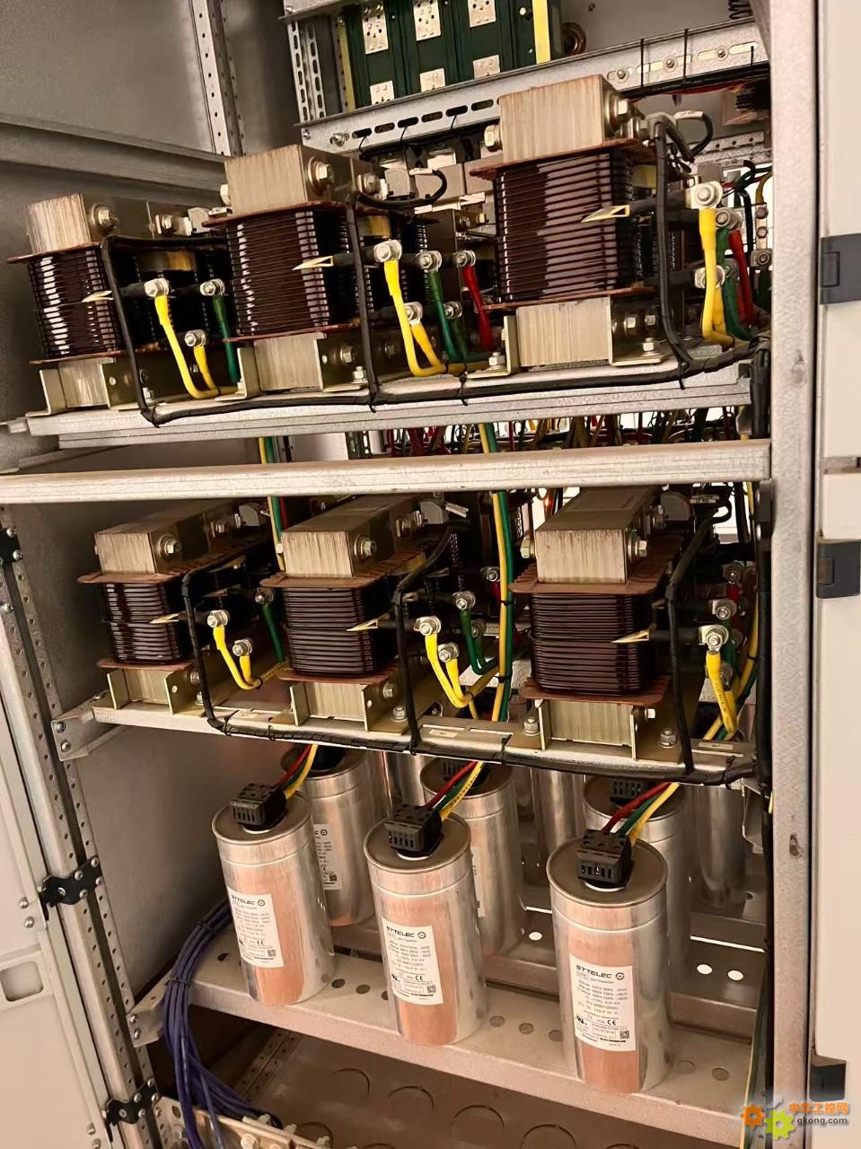

前班交接时对我说,无功补偿柜里面好像有嗡嗡异声,问我是什么引起,我一时也无法回答。后经过长时间先对接触器的观察(没有发觉接触器的不良噪声、嗡嗡、吱吱、嘚嘚的异声),后继续观听,发现其中有电抗器发出嗡嗡异声,不知为什么,至今不得解。

电抗器有嗡嗡声,应该正常吧

之前电抗器异响,检查发现出线接地了

均匀规律的嗡嗡声应该没问题吧

均匀的小的响声是正常的,但如声音非常大,那说明电流非常大,可以怀疑你的电容故障,直接换吧

这就是所谓工频声吧。

声音偏大不正常,别的所(共有7个配电房14只无功柜)没声音

如果原来没嗡嗡说明有件该换了

本人也怀疑是电容,上级正在同生产厂家沟通
