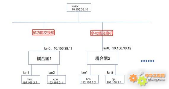

WinCC网段与PLC不在同一网段怎么通讯连接

在工业现场,如果遇到SMART PLC和上位机WinCC不在同一网段内,并且PLC程序无法更改(更改不了IP地址),然后转换成其它的IP的情况,可以在上位机和PLC中间联用网络耦合器+多功能交换机,使用ETH-NAT系列网络耦合器的多功能交换机就可以轻松实现PLC和上位机不在同一网段内通讯,这种方式尤其适用对现场PLC更改不了IP地址,还要连接上位机通讯的情况尤为适用。
