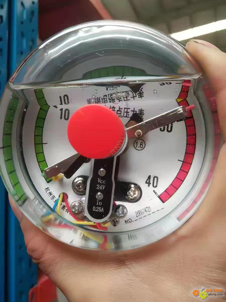

网上买了一个店主说是专为plc等回路设计。接触电阻更小。24v0.25a。买了一个。价格不便宜

比普通的贵了多少

终于来了个小白,楼主大大使用过后给个反馈啊,我这边也有这个需求哈哈。

害怕阻值大,搞个中间继电器

PLC上压力传感器啊,贵不了多少

plc的IO对你这个表还真不高的,只要你的表能正常通断就可以了

我这边380的表,有时候还真不行,信号不过来啊。会丢信号,造成设备不停机。程序又不能修改。

充有液体来保护触点不氧化吗?

贵26元

人家原来是电接点压力表
