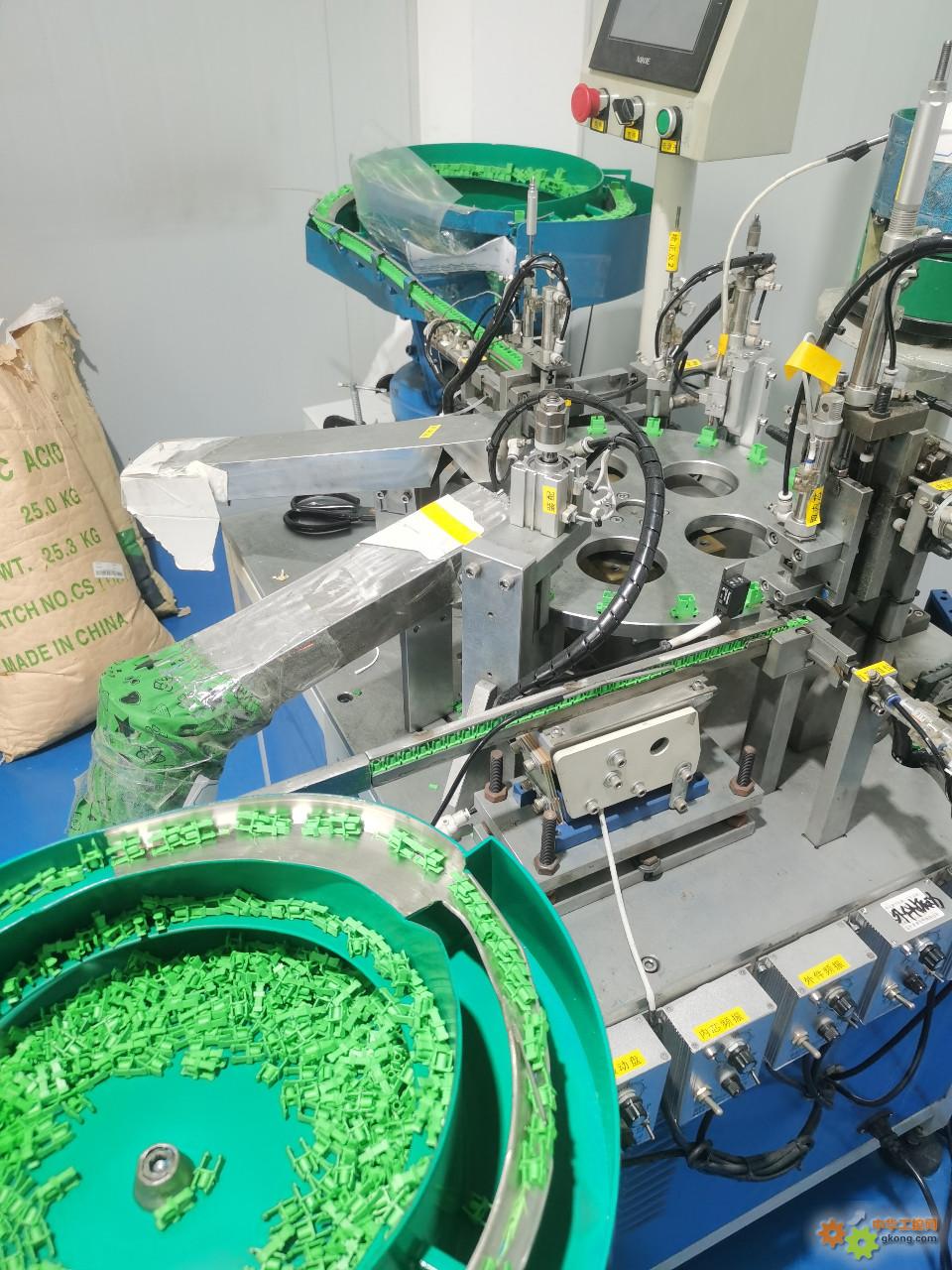

老板打电话给我
说懂不懂装配机
我说电气大同小异
问了一下大致情况
就是机器上换了一个东西
然后上电震动盘
PLC 触摸屏全部没有反应
我说有没有检查一下电源进线
包括断路器
接触好不好
老板说看不出来
熔断器是好的
于是风尘仆仆赶过去
大致查了一下
发现两个熔芯都击穿了
老板找来两个熔芯换上去
开机电源有了
我说再检查一下
看看机器动作好不好
开机以后发现一个震动盘不动
拔下插头测量电阻几个欧
把坏的一个震动盘插头插到边上一个震动盘控制器
震动盘可以震动
判断震动盘线圈问题不大
我问老板这几个大大小小的震动盘控制器可以互换么
老板说可以的
我说不一定
控制器电子元件功率大小不一定通用
一台机五六个震动盘
功率都不统一
这一台坏掉的控制器刚买的
品牌和其他几个不一样
另外几个都是慈溪长河出品
可能功率管功率大一些
可以通用
新买的功率小
带不动这个最大的震动盘
然后把这个最大的接到边上最小的震动盘控制器上
把最小的震动盘控制器接到坏掉的也是最大的震动盘线圈上
开机正常
老板很高兴啊
咱们做这一行的
给客户解决问题
还是挺高兴的
现在的社会
说真话做真事的人太少了
全是套路和忽悠
这是光纤接头装配机
