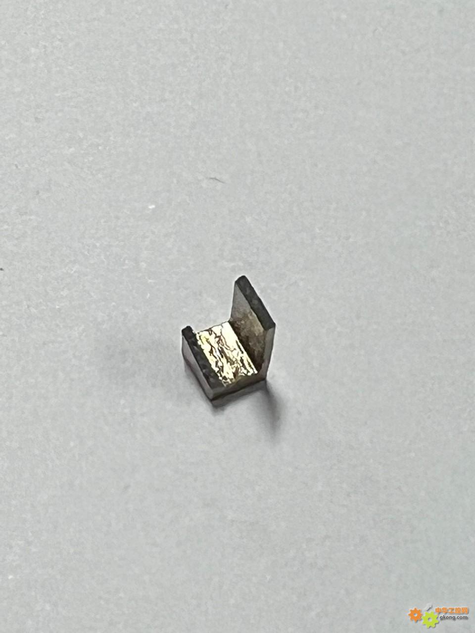

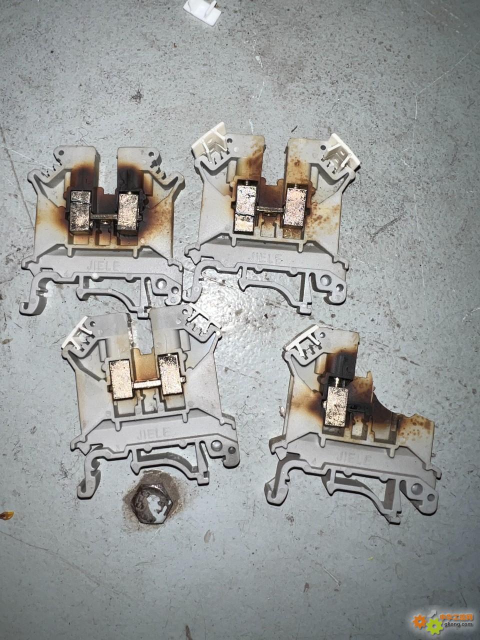

设备是意大利合资的
我看到有几个端子的线烧坏了,就去处理直接对接了,我当时怀疑是螺丝没拧紧
就想着把所有的螺丝都紧固一下,哪知拧了几个都滑牙了,就拆下来看,一看吓一跳
我是万万没有想到,进口的机器接线端子会这么水,材料应该是铝的或者合金的,反正绝对不是铜的

拼音字母JIELE.
你可能买了假货.

以下是引用pqsh在2026/4/9 16:45:53的发言:
拼音字母JIELE.
你可能买了假货.
准确说是厂家的采购买了假货
这家公司用料还是可以的,断路器伊顿,接触器西门子,变频器富士
我们陆陆续续一共买了6台机,有两台的接线端子是这样的

有一次维修注塑机
有一个电磁阀时好时不好
查来查去查不出原因
电脑控制板输出24V正常
电磁阀指示灯亮
阀芯灵活
后来拆开电磁阀接头
发现里面接头铜片非常薄
偷工减料太严重了
就和我们家用拖线板插座一样
质量差的根本就不能用

以下是引用Tivian在2026/4/9 17:31:09的发言:
感觉你这是出口再转进口的
这个叫射频烘干机,最早是意大利发明的,后来上海一家厂仿出来了
然后意大利把上海这家厂收购了,给你一点股份原来的老板
目前是意大利开发技术,在国内组装,配件有进口的也有国产的
其实整体的用料不错,搞不懂这批接线端子为什么出了问题

估计厂家觉得端子不会坏,采购的端子不好。降低成本

端子可能不是进口的
