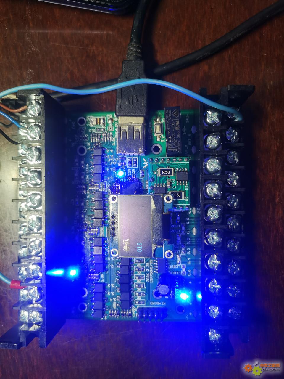

             #include     "stc8h.h"       //包含此头文件后,不需要再包含"reg51.h"头文件
             #include     "stdio.h"
             #include     "intrins.h"
             #define      high 1
             #define      low 0
 #define      OPEN 1
             #define      OFF 0
             typedef   unsigned char u8;
             typedef   unsigned int    u16;
             typedef   unsigned long u32;
             sbit         OLED_SCL=P2^7;     //
             sbit         OLED_SDA=P2^6;     //
             sbit         OUT_A=P6^0;         //
 sbit         OUT_B=P6^1;         //
 sbit         OUT_C=P6^2;         //
 sbit         OUT_D=P6^3;         //
 sbit         Motora_Ina1=P1^0; // 电机前信号
 sbit         Motora_Ina2=P1^1; // 电机前信号
 sbit         Motorb_Ina1=P1^4; // 电机后信号
 sbit         Motorb_Ina2=P1^5; // 电机后信号
 sbit         INT_1=P3^2;         // 自动启动
 sbit         INT_2=P3^3;         // 开模信号
 sbit         INT_3=P3^4;         // 机械手到位
 sbit         INT_4=P3^5;         // 气缸前到位
 sbit         INT_5=P3^6;         // 气缸后到位
 sbit         INT_6=P3^7;         // 气缸前退停
 sbit         INT_7=P4^1;         // 气缸后退停
 sbit         INT_8=P4^2;         // 电机前到位
 sbit         INT_9=P4^3;         // 电机后到位
 sbit         INT_10=P4^4;         // 电机前退停
 sbit         INT_11=P2^0;         // 电机后退停
 sbit         INT_12=P2^1;         // 手动气缸进
 sbit         INT_13=P2^2;         // 手动气缸退
 sbit         INT_14=P2^3;         // 手动电机进
 sbit         INT_15=P2^4;         // 手动电机退
 sbit         INT_16=P2^5;         //
171.6011
