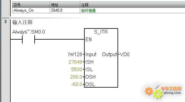

我设置的是不是有问题,还是变送器的问题呢
5
854
24502
liuxd6909
12824
559
24502
作者的所有帖子(12824)
2008/7/19
2015Indusoft体验
LOGO!体验一等奖
发表于:2026/4/6 9:47:34

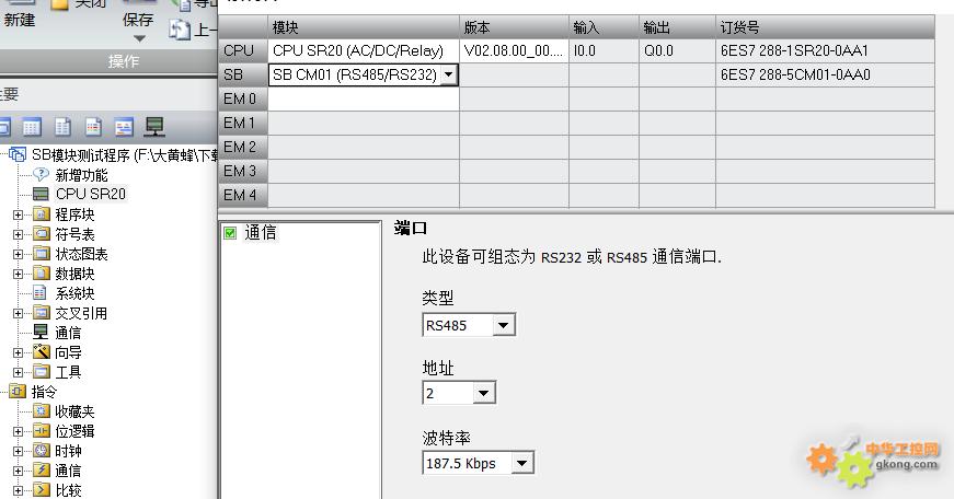

S7-200SMART, 配置的杰瑞电气的SB-AM03信号 板

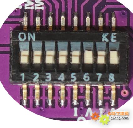

我去 ,原来 的通道拨码开关没有开 。

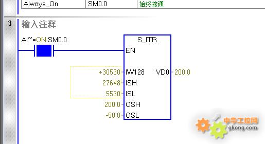

这个读的是气压吗?

这个读到的是温度 ,模块 是杰瑞电气 的SB-AM03两入一出模拟量模块 。
