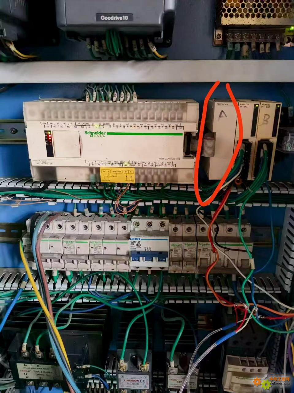

触摸屏不显示温度,换了两个温度模拟量模块。第一次上电显示温度
第一次上电显示温度如图三。但是温度探头尝试加热,温度没变化。无奈断电重启。触摸屏又不显示温度了。反复上电仍不显示温度。等于又和原来一样了

有些输出动作还正常呢

这货不能上载程序。

监控一下plc呢,看看数值变化不?

没有笔记本电脑和施耐德编程软件,没有编程数据线,没有PLC程序上载密码的话,只能断电拔插施耐德PLC扩展模块,检查热电偶接线端子,检查热电偶感温探头和接线了。

感谢各位大神,已经解决。
TM2DOCKN  这个连接模块坏了。换上就好了表情

以下是引用ytleaderplc在2026/4/8 14:19:01的发言:
有些输出动作还正常呢
表情是的动作都正常。就是温度不显示

这么多的个温度同时不显示,比较明显就是数据采集模块的问题

以下是引用tigermu在2026/4/8 16:35:29的发言:
监控一下plc呢,看看数值变化不?
表情施耐德的不会玩,也没有密码表情
