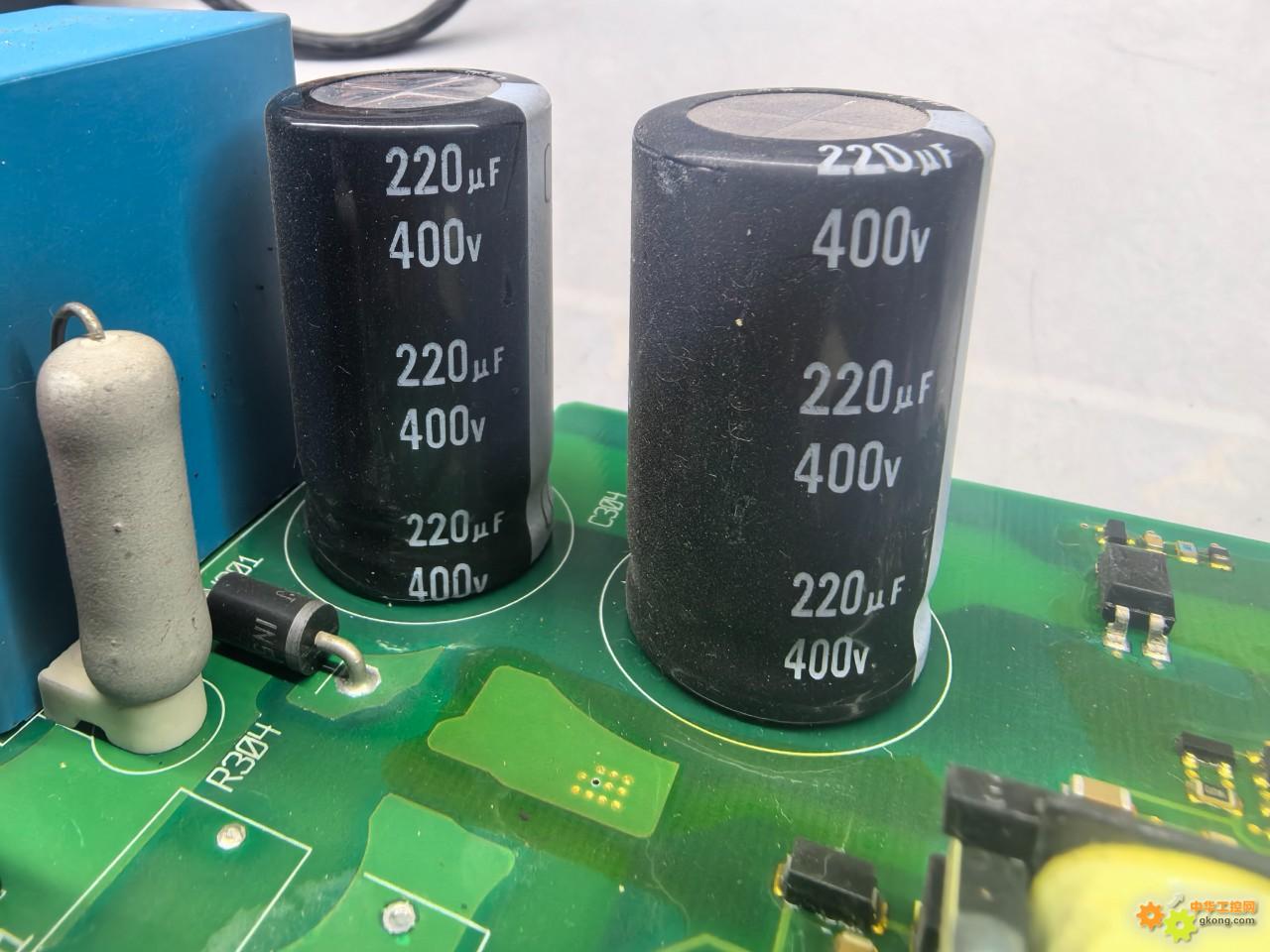

2*220u/400V串联,再加上几个杂七杂八薄膜电容,总容量不过130u/800V,总感觉容量不够。
记忆中,MM440-11KW,都用了4*330u/400V,2并2串,相当于330u/800V。
23954
877476825
文章数:10048
年度积分:1848
历史总积分:23954
注册时间:2012/9/1
发表于:2026/4/4 16:10:22
以前变频器的电解电容很大很足,断电后屏幕很长时间才灭。现在几秒钟屏幕都黑了
不走寻常路。
13621
Tivian
文章数:3501
年度积分:1407
历史总积分:13621
注册时间:2006/5/21
发表于:2026/4/5 8:31:02
成本的原因,现在用的元件参数的余量都很小,基本只是能满足使用
14121
蛇会大学
文章数:5060
年度积分:798
历史总积分:14121
注册时间:2015/12/14
2018论坛分享达人
发表于:2026/4/5 17:41:38
有没有可能是前一任维修员换了小容量的呢?

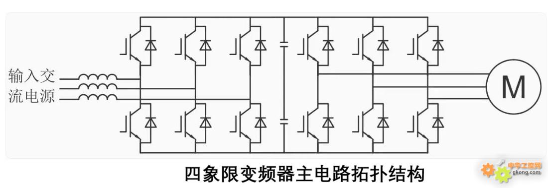

查了一下资料:
     西门子的PM250功率模块,具有4象限拓扑结构,即三相整流电路的整流桥,不是用三相二极管整流桥,而是用了另一个IGBT逆变桥+输入储能电感(同时也是整流滤波电感)+母线电容,共同组成“三相PWM整流”,其一系列复杂的拓扑结构和驱动控制电路,使得整流功率因数接近1,效率最大化,因而,母线电容容量可以减少!
     当然,还有一系列优点,如制动时,可以将电动机及其机械的惯性能量通过整流IGBT桥转换为三相交流电能,回馈给电网,起到节能作用;另外,可以减少对电网的电磁干扰等。
     当然,带来的最大问题,对于我们维修人员来说,就是结构、电路更加复杂了!G120-11KW普通2象限功率模块PM240,价格约3000元,同功率4象限的PM250价格>10000左右。。。维修收费也可以增加了!

发表于:2026/4/6 17:30:19
利用假期,看了几期关于4象限变频器的原理网课。
PWM整流、逆变回馈,控制要求极其复杂!
推荐看看郝铭老师的讲座:
关于三相PWM整流:https://www.iqiyi.com/v_19rwl57hps.html
关于三相PWM回馈:https://v.qq.com/x/page/o3064o2l6w6.html
正常工作状态时,PWM整流后,母线P-N电压是多少?
[此贴子已经被作者于2026/4/6 17:45:34编辑过]

发表于:2026/4/6 20:55:54
四象限驱动好,奈何价格贵的不是一点
19162
yuanyuesheng
文章数:3679
年度积分:1115
历史总积分:19162
注册时间:2005/4/12
发表于:2026/4/6 21:30:26
以下是引用goldage在2026/4/6 20:55:54的发言:
四象限驱动好,奈何价格贵的不是一点
至少3倍价格,
电路复杂程度至少2倍,
故障率至少2倍,
维修难度至少3倍,
用户节省一点点电费(功率因素提高,损耗减少),
维修费能不能翻倍?
