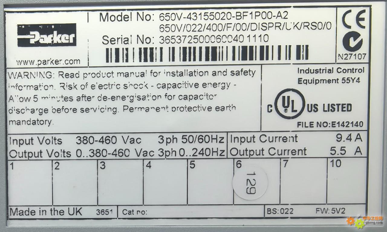

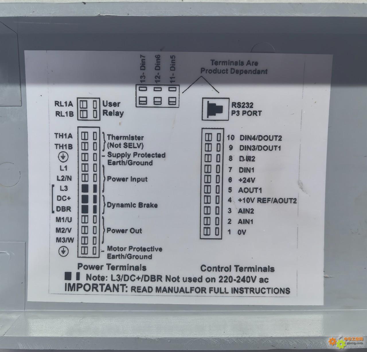

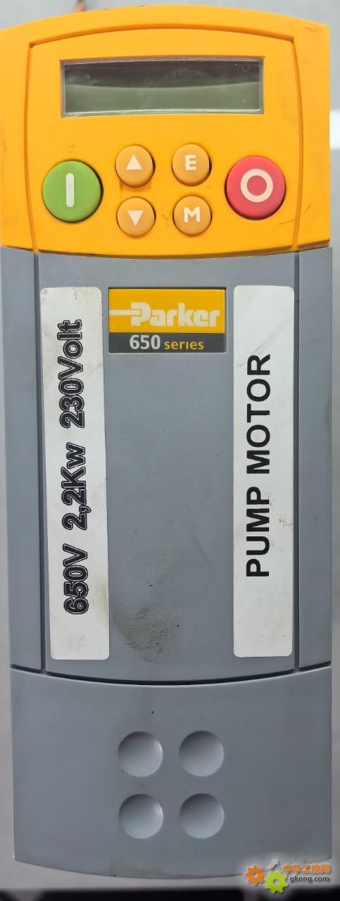

品牌正确!但似乎不是这个系列。以下长相、铭牌,这是650系列?

发表于:2026/4/2 11:21:47
已经修好!谢谢各位!

西门子接触器(三)
发表于:2026/4/4 6:49:20
有官网,虽然停产了,手册应该可以找到

1、CPU板上的面板座子掉了,焊好,远程、本地仍然不能启动:
附件 6、故障现象之一:面板显示时有时无,检测发现,CPU板上的面板插头掉落,焊好.jpg
2、目视检查CPU板的过程中,发现一个二极管一端没有焊好,补焊了一下,好了:
