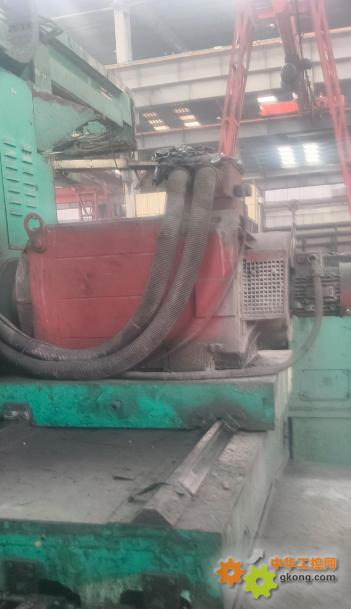

一直出凉风 风量很大 电机烫手 有老哥知道这种怎么散热吗 谢谢

风道粉尘多,热量被吸附在风道上的粉尘隔离开了(猜的)

不管怎样先把粉尘清理干净

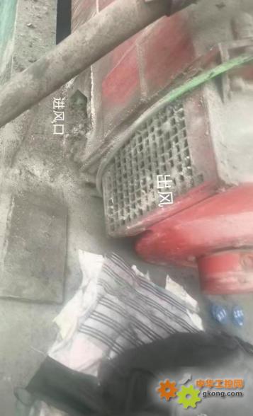

另外我感觉进出风口反了,是不是电机反转了,如果有同样机台的话,对照确定一下

看你这外观,建议先进行内外部清理,特别是内部风道,过滤网之类的

先清理一下在看看问题出在哪里

看样子你这个是直流电机的样子,如果直流电机的话,估计电机里面全都是灰了

如果以前同工况温升正常,没改变过什么,应该就是太脏了。最近也被这个问题困扰。遇到过风机没有按上面指示箭头方向运行的导致风小。图中进风口离出风口这么近,又在下端,应该是风贯穿风道最好吧。

电机烫手是正常的,一般在六十度左右

我都是外加风机散热。

电机的散热风扇是不是坏了
