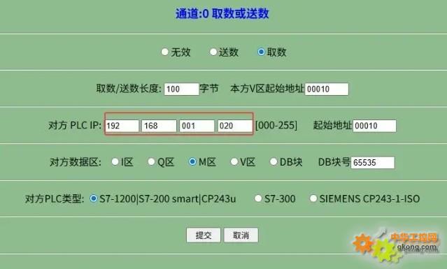

西门子200Smart PLC若想实现与S7-1200PLC的通讯,正常需要做PUT/GET通讯,对于初学者来说,不但麻烦而且还会经常调试出错,那么我们大连德嘉出了一款S7-200/SMART PLC以太网模块CP243u,它是PPI转网口设备,自带填表式通讯,只要在网页接口定义参数即可,接下来简单介绍下怎么通讯。
1、在网页设置PLC通讯填表式如下:

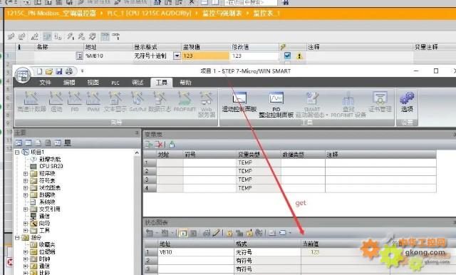

2、分别监控1200和SMART PLC数据,可见通讯成功。
