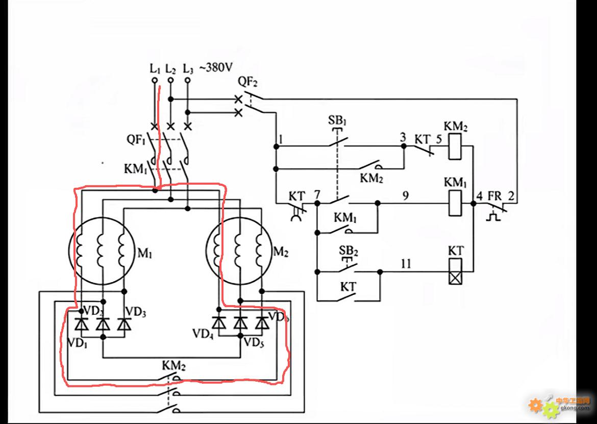

按标注的M1.M2来看,应该是两个电机
正常工作是KM1.KM2都吸合,停止时先断开KM2(应该是能耗制动),延时后断开KM1
根据主电路图看,KM1、KM2同时吸合的话,绕组似乎构不成回路(难道运转时二极管也参与了)

根据这电路图KM2吸合两个马达线圈分别串联了,这是双速电机吗?电路图那个大神画的。

这张原理图展示的是一种**绕线式异步电动机(Wound Rotor Induction Motor)的能耗制动(Dynamic Braking)控制电路**。
图中两台电机 $M_1$ 和 $M_2$ 的转子回路通过二极管整流桥相连。以下是二极管($VD_1 \sim VD_6$)在该电路中的核心作用分析:
### 1. 实现能耗制动(整流作用)
这是二极管最主要的功能。能耗制动的原理是在电动机切断三相交流电源后,立即向定子(或此处通过转子回路耦合)通入直流电,产生一个静止磁场,使旋转的转子切割磁感线产生反向制动转矩。
* **整流过程:** 当接触器 $KM_1$ 断开(切断交流电源),$KM_2$ 吸合时,二极管组成了一个**三相桥式整流电路**。
* **能量转换:** 它将转子感应出的交流电整流为直流电(或利用残磁感应),通过 $KM_2$ 闭合形成的回路产生制动效果,使电机迅速停转。
### 2. 自动调节制动强度
由于使用了二极管整流桥,制动电流的大小与转子的转速(即感应电动势)成正比。
* **高转速时:** 感应电压高,整流后的直流电流大,制动转矩强。
* **低转速时:** 随着转速下降,电流自动减小,使得制动过程相对平稳,减少了机械冲击。
### 3. 电路逻辑协作
配合时间继电器 $KT$ 和接触器 $KM_2$:
* 按下停止按钮 $SB_1$ 后,$KM_1$ 失电,定子脱离电源。
* 与此同时,$KM_2$ 得电,二极管整流电路接入转子回路开始制动。
* 当延时结束后,$KT$ 断开 $KM_2$,制动结束,二极管退出运行。
### 总结
**二极管在这里充当了“交流转直流”的阀门。** 它通过将转子绕组产生的交流能量整流,形成直流消耗回路,利用电磁感应原理将电机的动能转化为电能并在转子电阻(或绕组本身)中以热能形式消耗掉,从而达到**快速停车**的目的。

其实就算是能耗制动,貌似二极管都不能导通

看上去二极管把电路都断开了啊,怎么整流呢?
