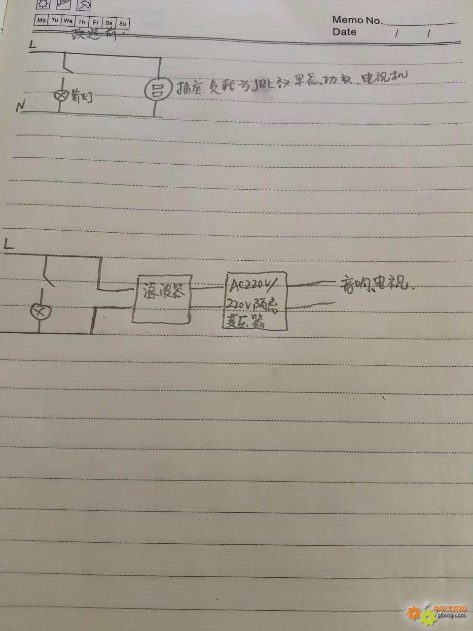

接上贴*灯干扰HDMI信号。http://bbs.gkong.com/archive.aspx?id=507381突发奇想想了一个抗干扰的方案。如下图。加装滤波器和隔离变压器。这样可以不?
如果解决不了,客户准备砸墙了重新布线了。因为客户也找了当时装修的水电工说解决不了。要砸墙,

个人经验,隔离变压器比滤波器靠谱,如果有隔离变压器就没必要加滤波器了

加隔离变压器比较靠谱

你就不能换个灯么

投资不大 可以试试。

问了豆包,说可以试用HDMI隔离器。可以买一个试试,不行就退回商家。这个窜在HDMI线那里的什么都不用改动。

以下是引用goldage在2026/3/25 21:21:50的发言:
你就不能换个灯么
很多筒灯,不是一个

全部的灯拆了,逐个安装,筛选出有问题的换了,应该不是难事吧
