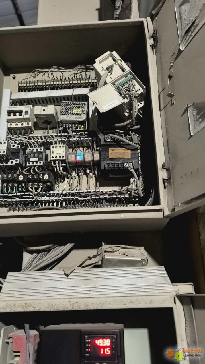

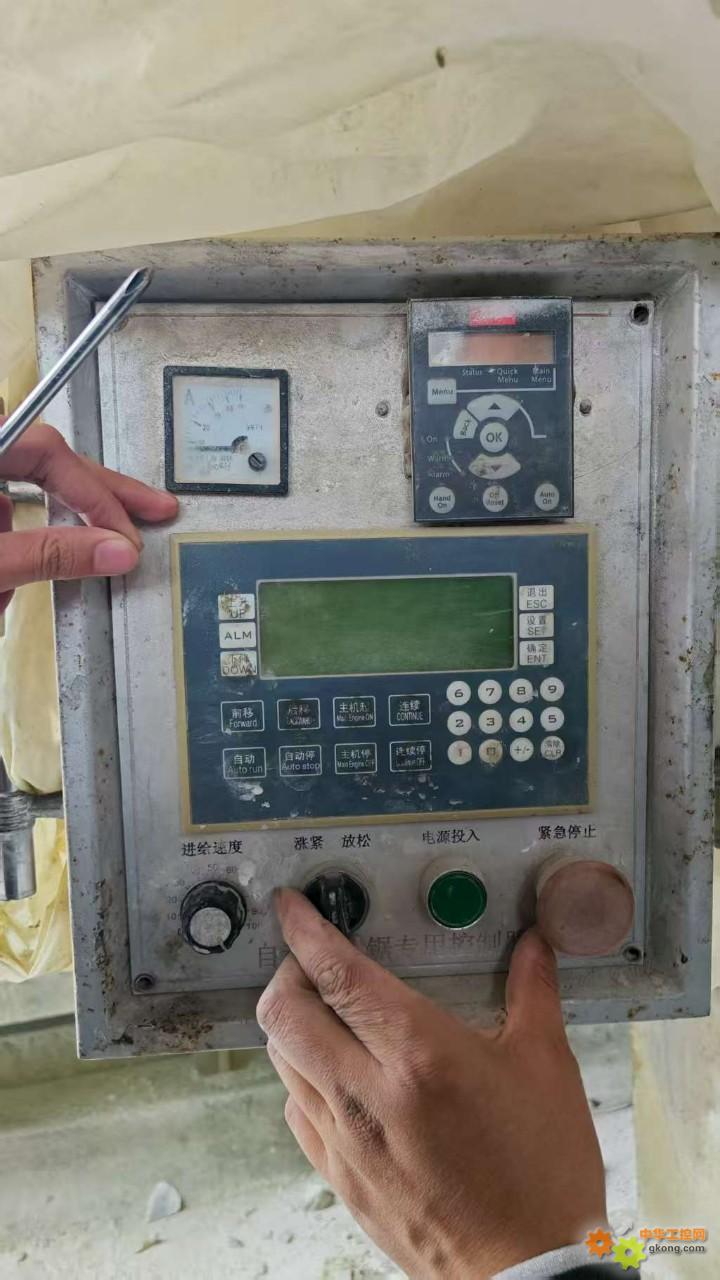

以前帮他修过其他故障,距离有点远,100公里远。不定时停机,有时候一天不停,有时候一天停7,8次,停机之后断电再次启动仍能正常工作,然后继续再停。客户表达的不清楚分不清楚是故障停机还是类似于信号没过去的停机。我猜测电源电压问题。开关电源问题,控制器按键漏电。线路虚接。其他的各位大神补充一下。谢谢。

我就得应该是24V开关电源出问题了,有可能开关电源老化出问题了,也有可能直流电路哪里短路了,开关电源保护跳了,过了一会又恢复了!

如果需要断电后才能再次启动,应该跟停机信号没关系了
把停机后的状态拍照来看看

以下是引用逍遥的久鸣在2026/3/25 10:08:03的发言:
客户说停机时控制器屏幕正常亮的。像是闪跳

以下是引用YXBK在2026/3/25 10:50:03的发言:
把停机后的状态拍照来看看
我已经让客户拍下次停机后的视频了。

这么乱 不出问题也不正常,时间久了 硬件性能下降等等。

这种故障就是烧脑壳,你必须比较正常与故障后的状态。最大的怀疑对象是有电缆破损造成

控制器报警了把

开关电源问题吗,以前采购买了一批假的明纬电源,时间长了,出现间接性断电,PLC重启,搞死人
