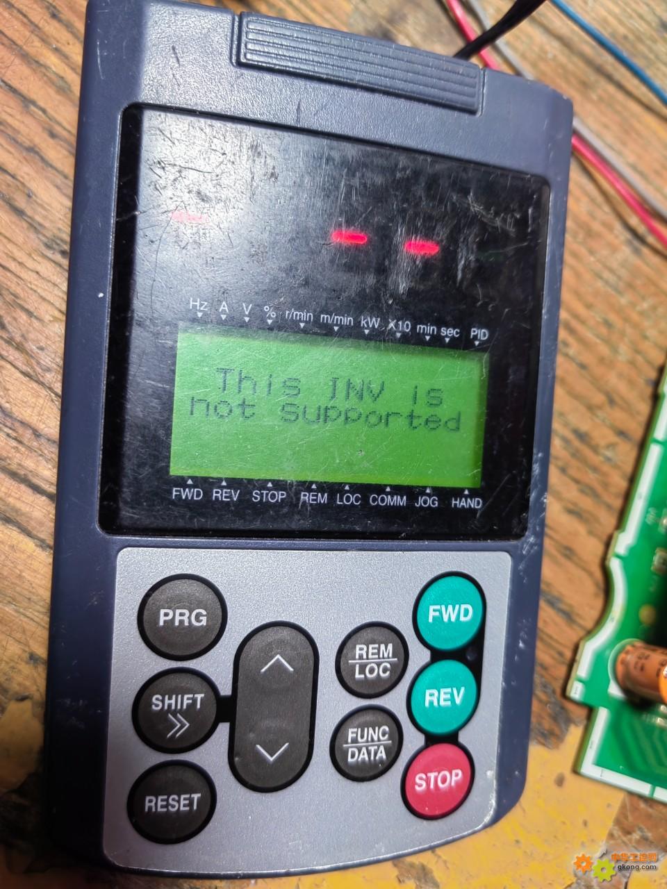

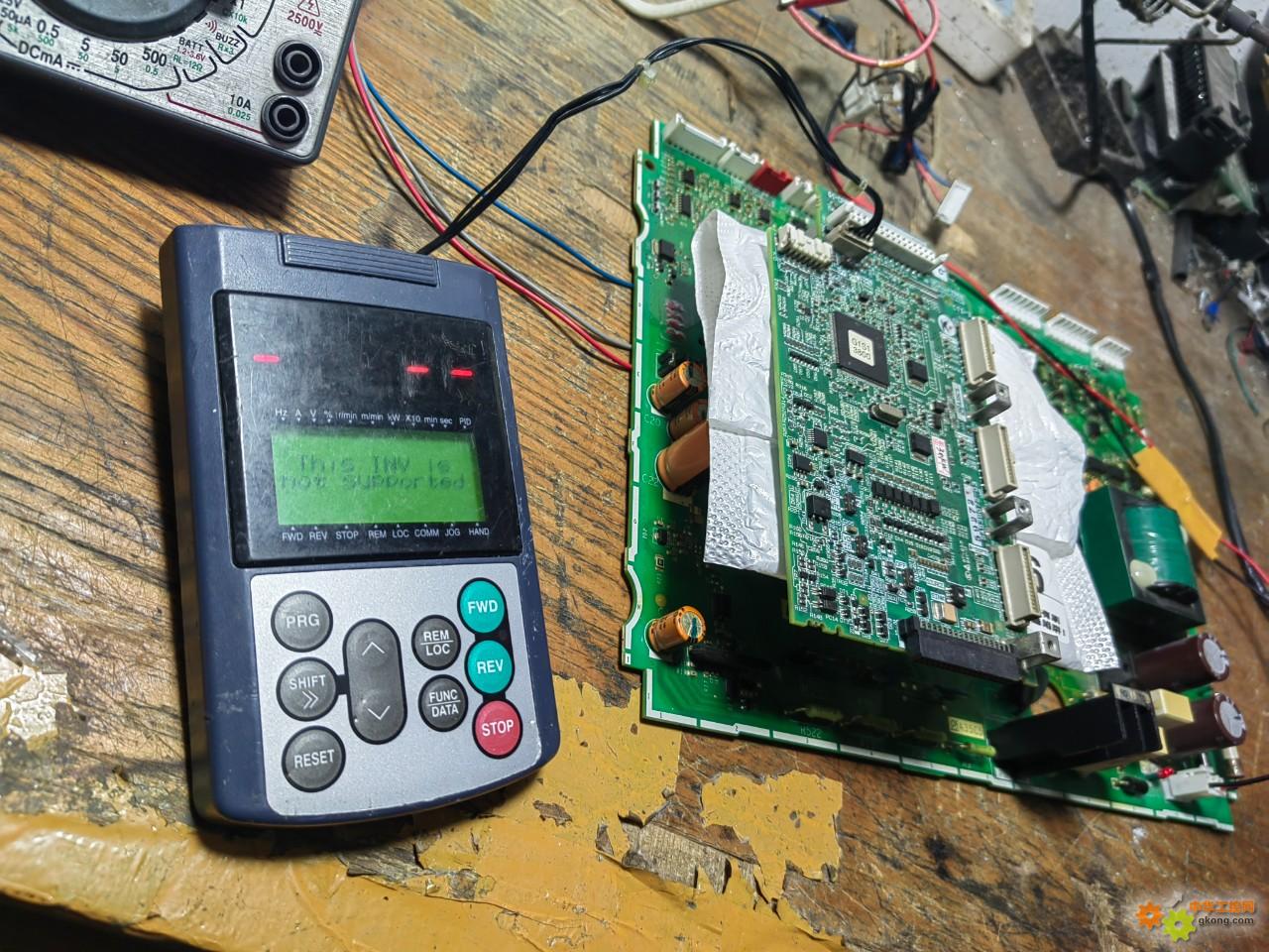

富士g1s变频器面板,显示的英文意义是变频器不支持是什么原因?还是第1次遇到这种情况,请懂行的老师指教。

记得是版本不一样

好像是过热保护状态的提示吧

L1的是电梯用的,你赚大了

SA535573-05和SA535573-04,面板物料号不一样。

回复 #3楼 gemwisdom
这个面板是L1型号的吗?

回复 #5楼 sdlyjc1
是的

放在LM1S上就可以了
