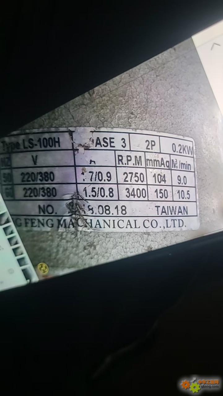

有一台380V三相异步电机,用在热收缩炉上,200W,额定电流0.9A,实测三相电流平衡都是0.4A,运行起来转速就是略微偏低,不缺相、三相阻值平衡、电压380V正常,排风管道都通畅,电机也不卡、轴承正常,换电机不太现实,有没有老师傅遇到过这种情况?

铭牌额定2750,你实测是多少

感觉偏慢,这就难讲了。电流小说明负载小,电机处于轻载状态,扇叶你也是无法调整的(新机来时是否也是这样?)

2750转的电机,你感觉风量小,是不是你的风扇选小了?或者你感觉温度低,是不是加热有问题了?
新设备就这样还是突然出现的问题?
